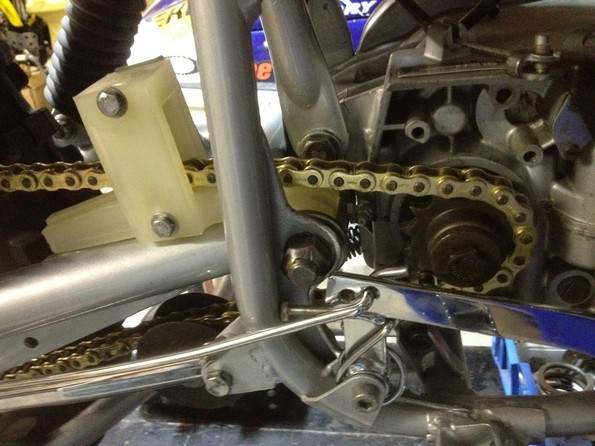

Sur la photo c'était surtout les petits ressorts des reposes pieds de la Nauder qui était mise en valeur .

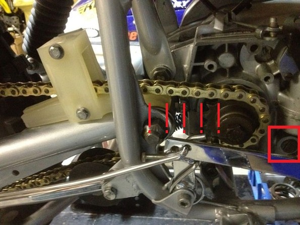

Thank you very much Sachs175 for this alert. :cool: We will look at it more closely, but I think on my engine this is normal. I would make a more detailed picture to check, because on this one we do not see very well. :hehe:

Hello Richard
WOW it's going on ! Nice !!!!
There must be something wrong with the pin who locks the layshaft !!! Please check that . If you don't check it the pin who locks it will crack .
Here it shows the max. angle of an used shaft:
Best greetings
Tom

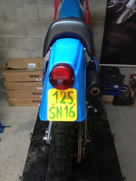

C'est ta vrai immatriculation?? :hein:
Super boulot,comme d'hab :cool:

Salut a tous :)
Pas de longs discours, juste quelques photos.
Des petits details qui ont encore fait avancer la restauration ... merci André. ;)
Le moteur a démarré au 1/4 de tour , avec l'éclairage qui fonctionne ..... c'est les commissaires qui vont étres contants pour les contrôles . :lol: :lol:

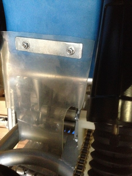

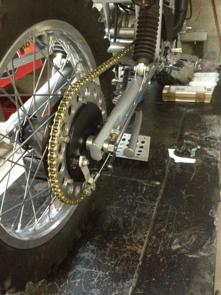

Premiére protection maison du Dédé .. ;)
Deuxieme protection maison du Dédé ... pas mal du tout ;)
c'est bien d'etre pilote d'usine :lol: :lol: :lol:
Pour les cables GPM1 nous regarderons cela un peu plus tard , je pense que j'aurrais besoin de changer celui de l'embrayage. Il est un peu dur.
