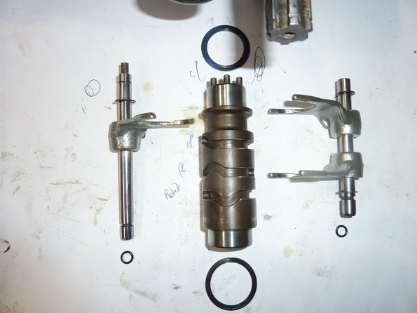

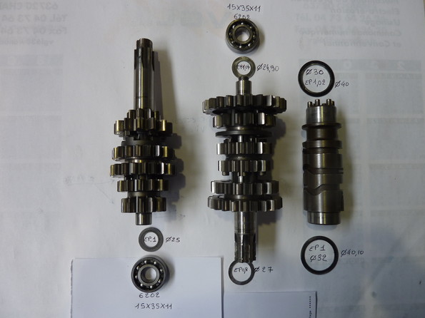

Pierre encore merci pour les infos sur la boîte, donc comme tu m'as dit j'ai contrôlé les 2 Rondelles N°31 elles sont ok, mais de toute façon ces 2 rondelles servent de capotage des rouleaux N°33 de Ø2.5 qui sont à l'intèrieur du pignon fixe latéralement N°32, donc pour moi de toutes façon elles ne peuvent avoir aucune incidence pour le passage de vitesses.
Après prise de côte des 2 arbres montés entre les 2 Carters, j'ai un jeu de pratiquement 0.2 sur l'abre moteur (Embrayage) à gauche sur la photo.
Sous le roulement 15x35x11 j'ai actuellement une rondelle de 1 je pense en mettre une de 1.15
L'autre Arbre lui une fois monté entre les 2 carters n'a pratiquement pas de jeux.

Contrôle les rondelles 31

Salut , il faut regarder aussi les tiges de commande si embrayage a bain d'huile ,les fourchettes les roulements les spy si usés car il n'y a pas que les pignons et les rondelles dans l'affaires j'ai pas démonter sur l'aprilia mais j'ai déjà vu sur d'autre machine ;en plus quand on est jeune on est un peu bourrin sur la sélection des rapports surtout quand on fait des courses avec les copains l'embrayage était en option

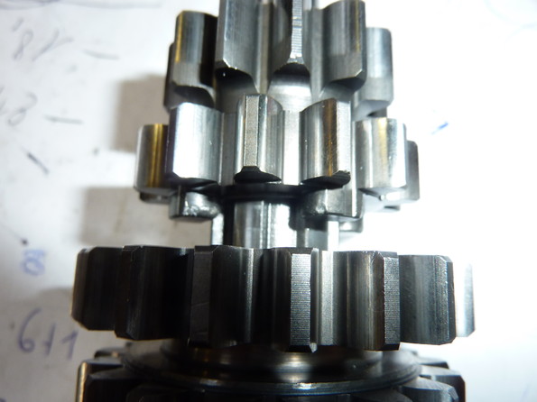

Je suis d'accord ,pas de soudure et comme dit Mr lecuyer un léger ébavurage sinon sur photo il a l'air quand même en bonne état et les angles du premier pignon c'est normal je vois juste un léger frottement de contact normal aussi juste un réglage
pour le tambour je lui mettrais un coup de tour vu l'épaisseur et mettre un roulement supérieur et l'affaire est réglé ;pour le piston t'es tu renseigné ! sinon peu être que Thierry peu te renseigné

pour tes crabots si c'est juste écaillé sur les angles t'amuses pas à les souder il vaut mieux les adoucir avec une pierre apres sur ta photo c'est dure à quantifier

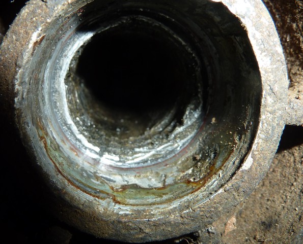

pour ton moyeu il te reste à faire une frette

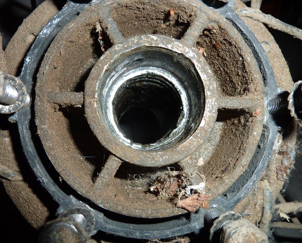

J'ai découvert aussi qu'un coté de mon moyeux de roue arrière était labouré, le roulement était calé avec du clinquant et reposait sur une très faible porté. Je ne sais pas si j'ai assez de viande pour le réparer ... sinon faudra que je le change aussi ? ça commence à faire mais bon même si ces derniers jours je me suis posé quelques questions... pour le moment je reste motivé.
