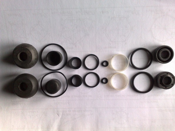

SERIAL K COMME SERIAL KONNAISSEURserial K... a écrit :ah au fait puisque personne ne m'a répondu....j'ai trouvé moi même la réponse.
alors pour info, pas de différence entre les AG2 et les AG2-3 au niveau des joints de tiges. il y a seulement un ancien et un nouveau montage. Ancien montage avec des joints de forme "champignon" et nouveau montage avec des joints à lèvres 12.22.7/9
l'ancien montage aussi bizarre que cela puisse paraître est bien plus efficace et fiable que le nouveau, surtout lorsque les guides internes sont un peu usée car les joints, plus souples, acceptent mieux les défauts d'alignement tiges/guides/porte joints...

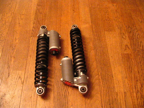

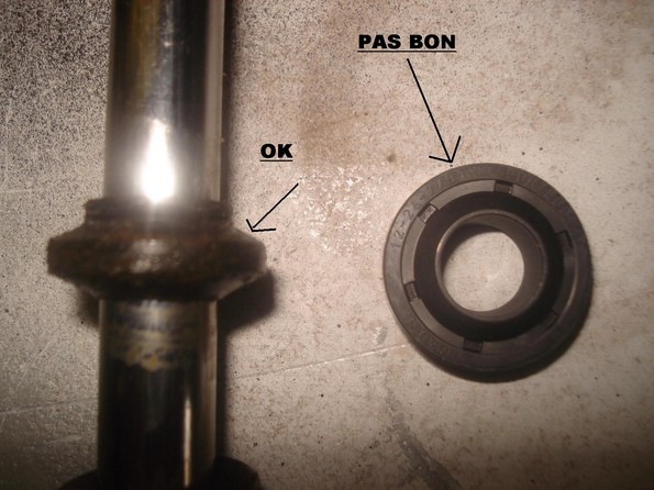

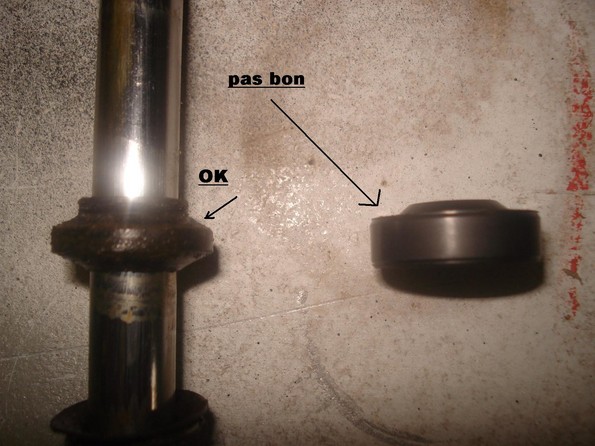

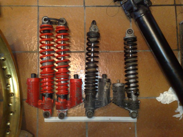

non non, rien à voir...
ci dessous, les AG4 Magnésium et encore au dessous la dernière évolution des AG3 devenus début 1980 GS680, or les joints que j'ai reçus sont parfaits pour ces GS680...
mais la question que je me pose, les AG2-3 auraient ils les mêmes joints que les GS680 et non les mêmes que les AG2....
enfin, dernière image, les joints que j'ai dans mes AG2-3 et que je pensais recevoir.....

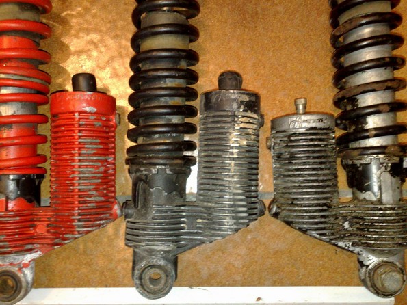

tes joints ressemblent à ceux-la?serial K... a écrit :fastoche, à droite des AG1, bonbonne courte et tiges de 10 + un seul ressort
au milieu des AG2 (ou AG2-3) bonbonne longue, tiges de 12mm et un seul ressort
à gauche des AG3, rouges d'origine, tiges de 10mm (souvent remplacées par les 12 des AG2) et deux ressorts...
moi, ce que je recherche, c'est la différence, si elle existe, entre AG2 et AG2-3, pour savoir si je me suis fait enfler en commandant mes joints AG2-3 ou si effectivement les miens sont des AG2 simples et que les joints internes sont différents....

Hello Tutti,
Dites les gens, quelqu'un pourrait il me dire s'il existe une différence de conception entre les Marzocchi AG2 et les Marzocchi AG2-3???
j'ai commandé des joints en Italie pour des AG2-3 et je reçois une pochette identifiée comme telle avec des joints à lèvre viton en 14x24x7/9 alors que les joints de mes amortos n'ont pas du tout cette gueule là.....(photos des joints ce soir)
Patrick
