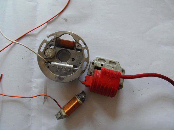

fravin a écrit :[img_citation]http://www.srcf.fr/forum/img_forum/2012/05/P5190009.JPG[/img_citation]
pouvez-vous nous donner la tension de l'éclairage 6 ou 12 volts.
Logiquement 6V si le montage est "d'époque" mais comme c'est la première fois que je vois du Motoplat à rupteur sur un Minarelli... et comme il ressemble comme un jumeau au Dansi & Ducati, d'où ma réponse.
Pour les ampoules, montes du 6V 15W à l'avant et du 6V 3W à l'arrière, si comme les autres il sort 18W, çà t'évitera de claquer tes ampoules, sauf si c'est du 12V et là 12V 15W et 12V 3W.

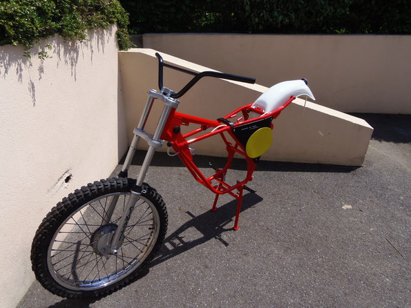

salut !

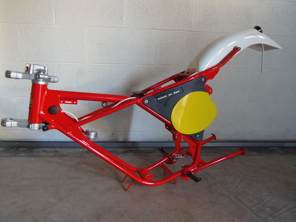

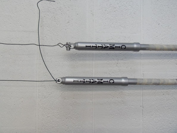

fourche; roue avant; et guidon remonter:

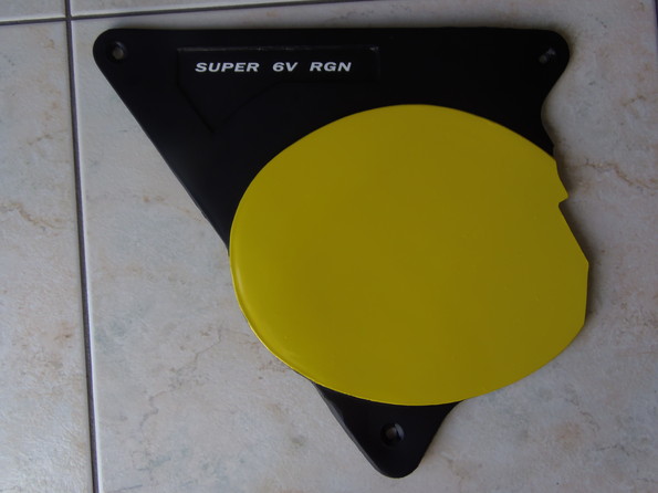

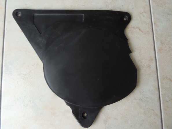

nous venons de refaire le cache latéral gauche:
avant:
apres:

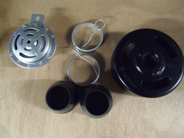

nettoyage et peinture de quelques accesoires

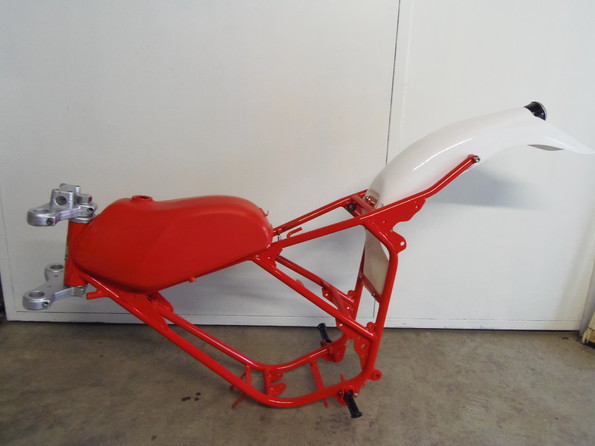

debut du remontage de la cim!
reservoir poncé au papier 1000 à l'eau, plus que la pose des stickers et vernis et il sera terminé.

salut a tous,
remise en etat de l'allumage motoplat a rupteur:

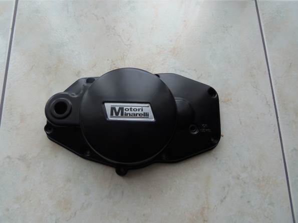

peinture du carter embrayage

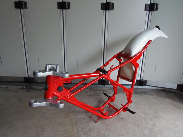

salut, j'utilise de la peinture polyuréthane ainsi que du vernis de même type. et oui la peinture tient pas trop mal.
peux tu nous montrer quelques photos de ta restauration.

bjr,je suis depuis le debut ta restauration,super boulot!!! ca va sortir 1 engin superbe!! je restaure moi meme 1 otus modele enduro et je reste bouche bee devant le resultat du garde boue arriere.superbe comment fais tu pour obtenir un tel resultat? pour faire tenir ta peinture sur du plastique? ca tiens vraiment sur du long terme?? en tout cas superbe et bonne continuation tu touche au but.

c'est le GB qui était sur la moto :hein: ??
tu l'as repeind ?

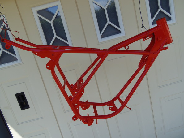

salut ssx je te remercie pour la doc j'ai bien reçu ton mail
la vue eclatée du chassis est d'époque mais correct
la météo est bonne il faut que je passe le vernis sur le cadre
