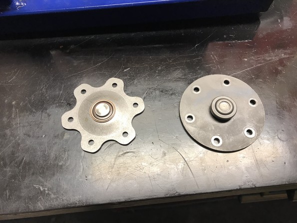

le plateau c’est soit un rond ou en étoile ,en étoile c’est la dernière version
je pense que tu vas devoir retirer l’écrou sur le vilebrequin qui sert en même temps de masse inertie

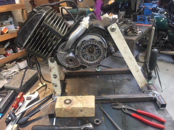

Merci messieurs, visiblement je ne maitrise pas les pièces jointes. J'ai posté deux photos ou l'on voit la même phase de démontage que sur tes photos laurent. Seulement la noix de l'embrayage est grippée et ne vient pas j'ai tout sorti ressort il me manque un plateau de pression sur ta photo il y en a deux un rond un en étoile avec 6 trous pour les vis et moi il n'y en a qu'un. Sallutations . Bota

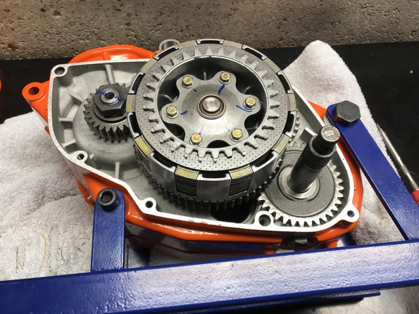

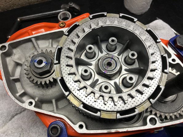

pour l’embrayage tu démontes les 6 vis qui tiennent le plateau tu fais environ un tour à chaque fois sur chaque vis pour détendre progressivement les ressorts après il te faut un outillage pour desserrer l’écrou central Image Image
salutations
LL

1 tu démontes les 6 vis M6 (clé de 10) du plateau de pression
2 tu sors le plateau de pression
3 tu sors les disques sans les mélanger (dans l'ordre)
4 tu desserres l'écrou de 27 du plateau
5 tu sors le plateau
difficulté :
si tu n'as pas la clé pour tenir le plateau c'est compliqué (tu comprendras trés vite, tout tourne)
astuce :
tu démontes le plateau de pression mais tu remets les 6 vis et les ressorts , l'ensemble reste solidaire et l'écrou desserrable
bon démontage
