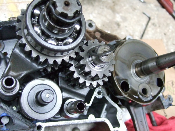

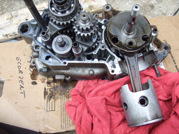

Bonsoir,
J ai trouve un piston chez Niccolò <nickquerci@gmail.com>, contact donné sur le forum . merci JMB d'ailleurs. C est un forgé WOSSNER avec un segment japonais .
La bielle je l avais 110mm c est une cagiva 125 Mazzucchelli BCO 0590A. J ai aussi le kit Joint. Tous les roulements sont disponibles .
Niccolo a aussi qq pieces moteurs - boite et chassis.
J ai la petite bielette d amortisseurs morte , je vais en faire une en mecano soudée comme on fait les pieces de competitions en petites serie rallye ou autres en domex (25cd4S 80kgs soudable).
Je vais envoyer mon cylindre chez Airsal pour le nickasil . Le l ai ajuste au carter cet am mais j avais casse un taraud dedans en mettant un Kinsert . Airsal font la desintegration de goujon ou tarauds aussi .
A bientot,
Remi

Bonjour
L'entr'axe des arbres dans les carters est le même.
Mais les cannelures sur les arbres sont différentes, ce qui fait que tu ne peux récupérer un seul pignon pour le greffer sur ta boîte
Il faut que tu transfères l'ensemble des arbres + embrayage .
Ca fonctionne je l'ai fait avec une boîte de SXT puis de W8, dans une RX 125 .
Je ne sais pas dire pour une boîte 7 pour laquelle je pense qu'il faut aussi greffer le barillet et les fourchettes.
Attention l'étagement est complètement différent sur les trails route / Enduro
Les trails/ route ont les derniers rapports serrés pour atteindre plus facilement la vitesse de pointe et ne pas trop s'écrouler au moindre faux plat..
Par conséquent il y a de gros trous sur les 3 premiers rapports ce qui est problématique en spéciale .
Sur une 200 je pense aussi qu'il peut y avoir un problème de tenue au couple de l'embrayage car il est moins dimensionné sur les trails/ route , là il faut essayer.

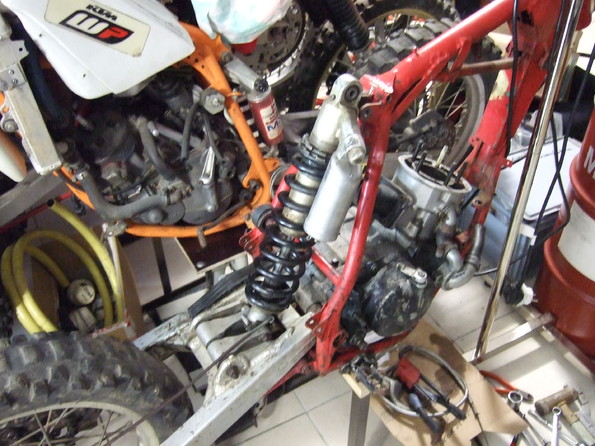

je m attaque à une Cagiva 190 wmx de 1983 qui est assez abimée . J aime bien les lignes de ces motos Cagiva Gilera Fantic RC
Séquence démontage:
je vais tout changer , bielle 110mm roulements , piston, Nikasil des pignons de Bv remplacement de l amortisseur par un Ohlins revisé etc...
Il y a pas mal de bons conseils sur le site cependant j ai quelques questions pour les experts.
Savez vous si des pignons de BV d une 125 d un autre Type se monte sur cette Boite . J ai repere des 2nd tres similaire en Nombre de dents sur une Freccia ou autre Mito?
J aurais imaginé que Cagiva a utilise la base de cette boite pour de nombreuses machines .
C est monte en solide mais cette moto est tres lourde je trouve . Ca serait interessant d ouvrir un sujet sur les poids des motos qui semble un peu oublié par les constructeurs mis à part les motos d usine et encore . J ai aime le poids de La peugeot portal à 80Kgs je crois.
merci d avance
remi
