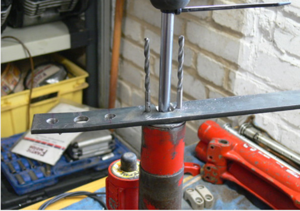

oui , si tu as pas la bonne clé , il y a possibilités avec les moyens du bord
un fer plat avec une rainure , 2 trous et 2 mèches , et chauffé , ca dois venir
pour les pièces je regarde

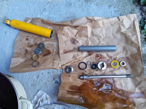

Mais avant retour sur les amortisseurs Koni.
Je savais que j'allais faire de la merde vu ma patience à toute épreuve, ça n'a pas manqué !!!
Le côté positif : l'amortisseur est démonté :

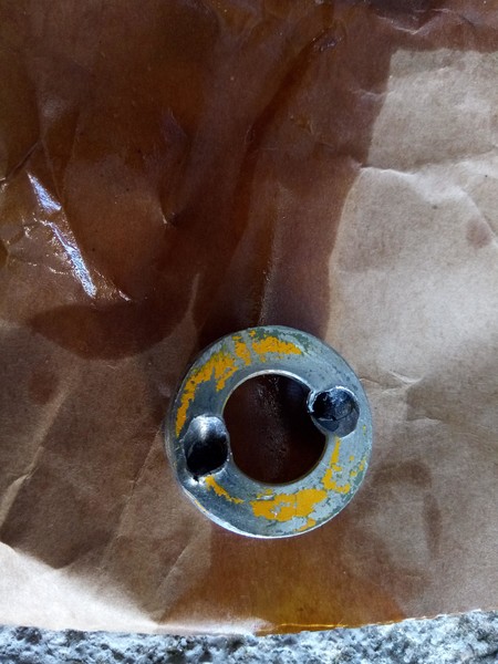

Le côté négatif : j'ai du y aller en force, ça voulait pas !
Bilan : l"écrou est mort, et le joint spi aussi
Avant que je m'essaye au second amortisseur, y at-il un moyen de sauver les meubles ?
Modèle de l'amorto : Koni 76501
Ref sur le joint spi : DDBASL3 11.75-22.1-7 CFW B 16

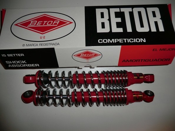

Du coup, est-ce un bon choix pour cette moto ? : https://betorspain.com/fr/motocross/110 ... betor.html
La chinoiserie ne faitt-elle pas aussi bien ? Réglables en plus : https://fr.aliexpress.com/item/40005257 ... web201603_
Attention, les amortisseurs chinois n'ont que 60mm de course, donc débattement mini.
Les Bétor bas de gamme ne sont pas fiables, les tiges s'usent et ils fuient rapidement.

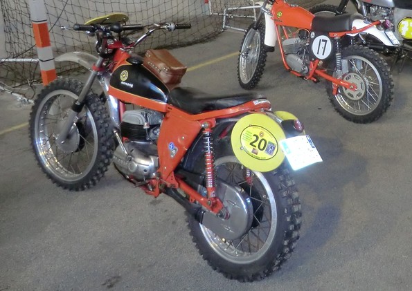

Juste un petit truc, on est ici sur un 80 RS de 5 / 8 ch avec son carbu de 18. et non sur un RC de 17 ch.
On a donc des amortisseurs plutôt trial.

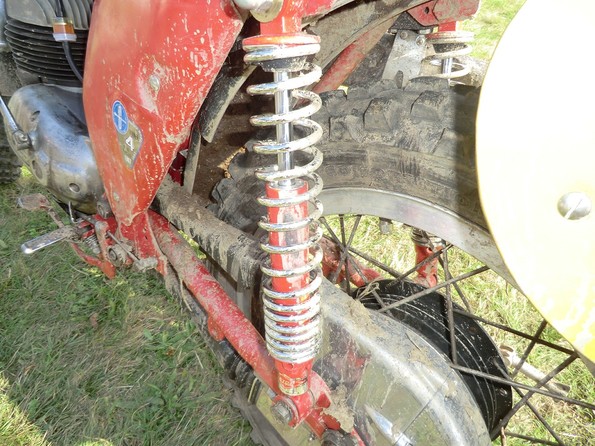

JPH74 a écrit :Bonsoir messieurs :)
Petit retour d' expérience avec les Bétors neufs montés sur la Matador pour Boismé 2019...
T' as intérêt de rouler debout parce qu' avec 100 mm de débattement à la roue, tu as vite les fesses en compote ... :(
En plus , les ressorts vont où ils veulent et viennent bouffer la peinture du corps ... t' en as pour tes 120 roros ça ne vaut pas plus .. :mick
A+JPH74

Je crois que je vais me laisser tenter par les chinois du coup. Mais je ne trouve pas facilement du 350 d'entraxe. Alors j'hésite entre le 340 et le 360 ....
