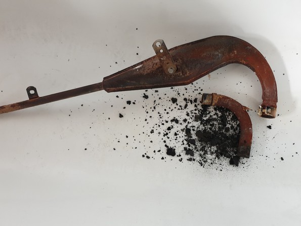

Une de mes premières pannes....je roulais à 2000 %, pot bouché...
Quel naïf !! Piston changé pour rien, mais bon après 75 chrono...

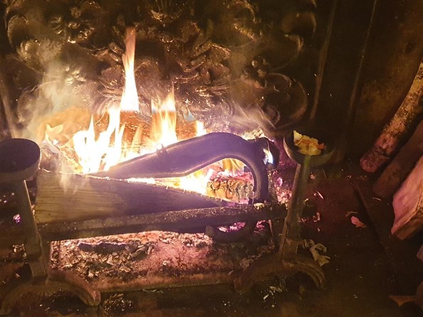

je faisais pareil a l'époque dans le bosquet de mon père en plus le mélange étais a 4% autrefois très vite encrassé et l'huile de mauvaise qualité comparé a maintenant :clin:Marvalchat a écrit :Decalaminage en règle du pot :clin:
[img_citation]http://www.srcf.fr/forum/img_forum/2019 ... minage.jpg[/img_citation]

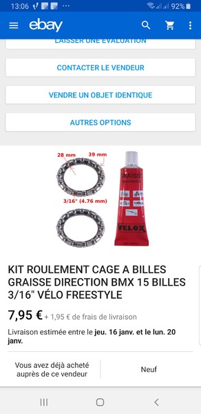

Le remontage a commencé, 8 bagues plastique :quoi: pour le bras oscillant, l'axe de pédale de frein et la béquille. Les repose pieds ont été remontés avec des ressorts de rappel comme le RC et la colonne de direction avec des circuits de billes de VTT comme à l'origine. Pour des roulements, il aurait fallu sortir les 4 cuvettes à la presse avec quelques risques :rolleyes: . Prochaine étape, la fourche et la boîte à air

Efficace et pas du luxe!!

Oui, c'est bien Francois, n'oublie pas les pommes de terre dans le papier alu avec!!

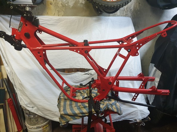

Le chef a dit sujet spécifique , alors c'est parti pour la restauration de ce Caballero Super 6 M monté en Dell'Orto 19. Démontage intégral sans problème et sans grosse surprise , il y avait bien quelques boulons bizarroïdes :quoi: mais pas de dégâts. Peinture Epoxy à Bobigny et voilà :
