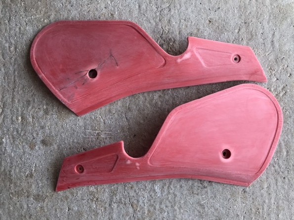

lilian71 a écrit :Oui j’avais vu chez vintage arts plastiques mais uniquement les plaques latérales. Les miennes sont pas top mais je vais faire avec.
[img_citation]http://www.srcf.fr/forum/img_forum/2020 ... 6E017.jpeg[/img_citation]
Retrait du vernis (ponçage japonnais😛😛) et primaire spécial plastique avant peinture

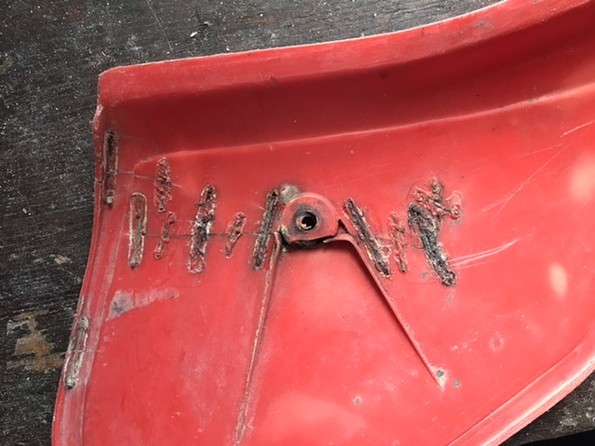

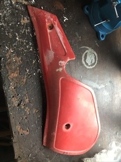

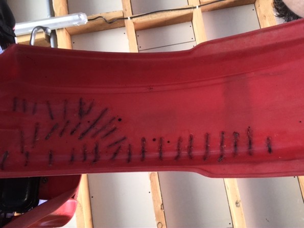

Connaissez-vous cette technique (La mienne) de Consolidation de plastique cassé😂😂
[img_citation]http://www.srcf.fr/forum/img_forum/2020 ... 5BD52.jpeg[/img_citation]
Fil de fer modelé à la forme du plastique puis chauffer (au rouge) au gaz et fondu dans le plastique en appuyant dessus jusqu’au ras du plastique. Sur les plaques latérales j’ai fais cela il y a plus de 25 ans je pense....

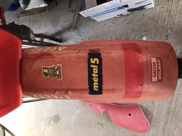

Pour le GB avant: dans un premier temps je vais faire avec. Je ne suis pas pressé.

Voilà mes points de sutures en attendant🧐 vue du dessous du GB
[img_citation]http://www.srcf.fr/forum/img_forum/2020 ... 4681E.jpeg[/img_citation]
Vue du dessus (avec les autocollants d’époque) Ça tient apparemment

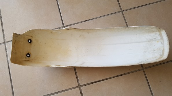

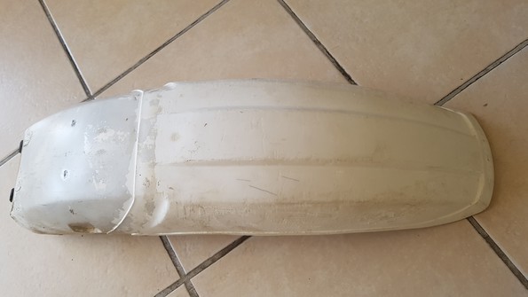

Ugo a le GB avant blanc je crois , peut être peut il le faire en rouge ?
