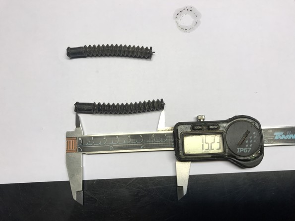

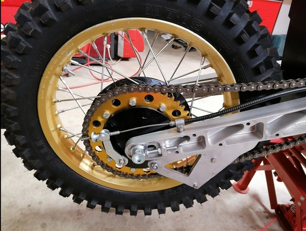

D'origine le soufflet mesure 85mm de long, j'en ai un en bon état sur la Portal 79 mais il va rester sur la 79.
Je vais essayer de monter un soufflet d'Aprilia, diamètre très petit mais ça devrait le faire en forçant un peu :clin:

Si la longueur te convient je te donne les caoutchoucs

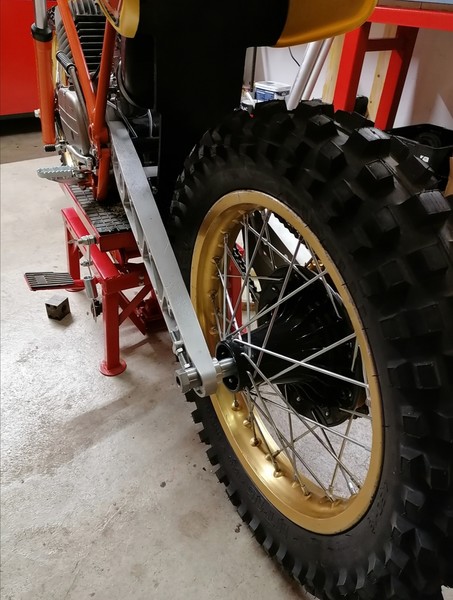

Remontage du système de frein AR, il faut que je trouve un équivalent du petit soufflet caoutchouc qui protège le cable, si quelqu'un a une adresse je suis preneur.
J'ai refait une entretoise de roue à la bonne côte afin de centrer la roue et aligner la chaîne.
j'attends de recevoir mon huile pour remonter l'amorto...

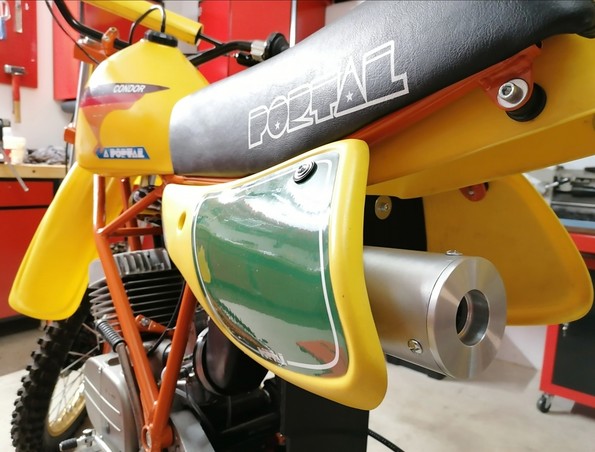

Comme je reste chez moi :)

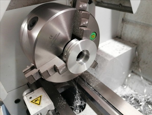

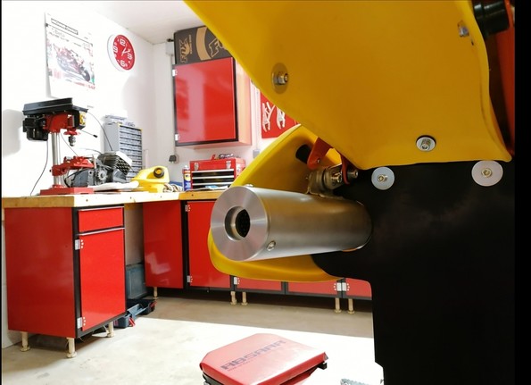

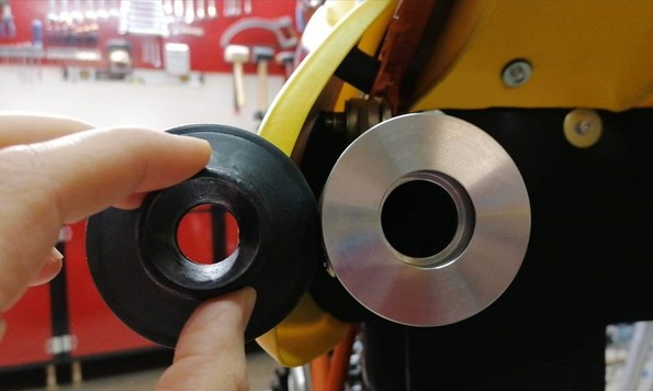

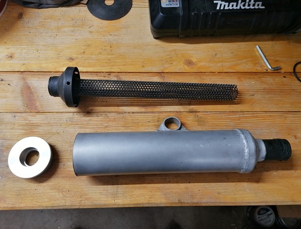

Un peu de travail sur le silencieux, la laine était morte et je trouve la sortie vraiment petite, c'est un truc qui a été bidouillé. J'ai raccourci un poil le silencieu, agrandi les trous du tube perforé et fabriqué un bouchon en alu.
:clin:
