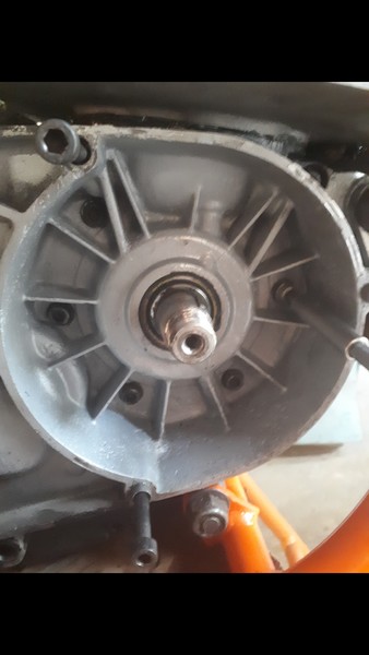

on a pas tout a fait les mêmes réglages , mais ils sont bons donc si tu as tout cela dans ton carburateur ; il faut chercher ailleurs , spy , disque rotatif , il arrive quelques fois que le joint de la vis de calage du vilebrequin soit défaillant a vérifié

Je pense que je vais etre obliger de regarder le spy coter carter de disque rotatif. :(
Le spy coter vilo est neuf et a sa place donc pas de prise d air normalement.

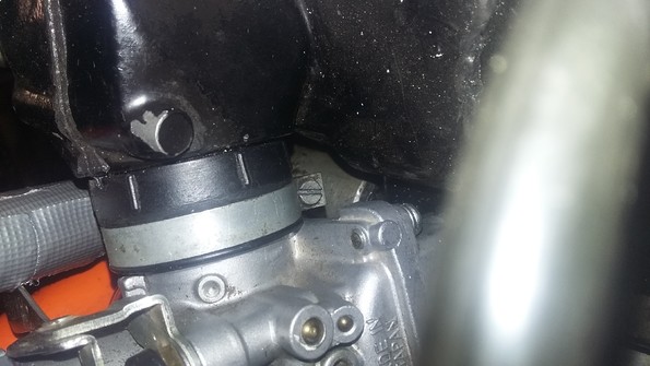

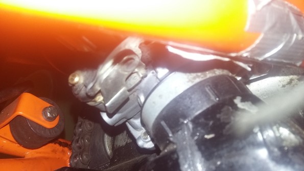

oldnewcomer a écrit :Ton ralenti n'est pas très stable, donc il y a une petite prise d'air quelque part.
Ton levier de starter touche le cadre. Ça ne met pas ton carbu légèrement de travers ?
Prends des photos de détail de la jonction carbu/pipe d'admission. Pour voir...

je pense aussi une prise d'air. tu peux avec du nettoyant carbu ou nettoyant frein en bombe laisser tourné au ralenti et pulvérisé à différents endroits: si le régime change c'est là que tu as une prise d'air. Donc entre carbu et pipe admission, le manchon, autour du carter d'embrayage, au niveau du joint d'embase, par le trou du carter d'allumage, plan de joints des carters moteur. Bonne recherche.
