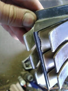

voici l'état de mes clapets, à votre avis un remplacement s'impose ? si oui une réf pour la commande ou on est sur de la pièce standard?
merci merci

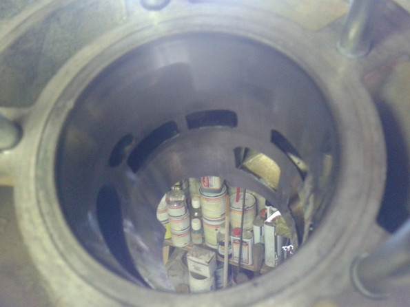

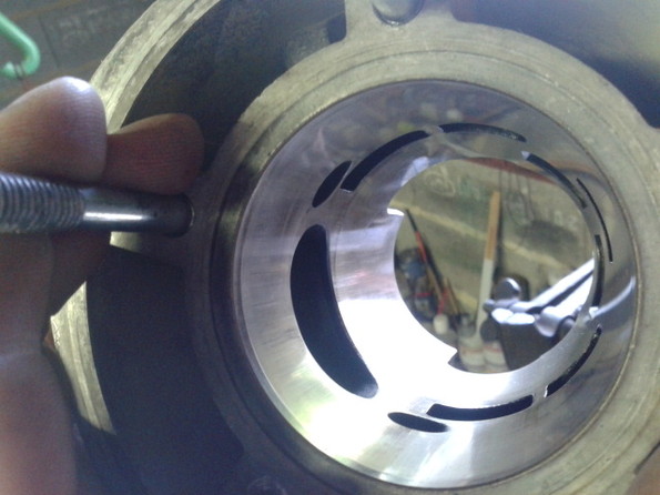

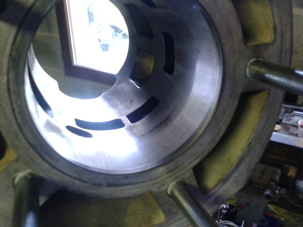

Et hop quelques photos du cylindre, celui ci ne présente aucune rayures ni traces noir, je pense qu'il est en bon état !!

A condition que la chemise soit nickel!

Messages : 3785
bon , il est pas très joli , effectivement...
mais jettes pas , tu seras peut être content de l avoir pour dépanner .
j en ai vu des pires...
on dirait que ta belle , vu la calotte coté échappement a bien chauffé , genre manque d eau ...
ou détonation.
d ou sans doutes les belles traces sur la calotte coté échappement aussi...
quand tu refermeras , ne mets pas un joint d embase trop fin ,
ça n apporte rien , ce moteur est tres puissant ,et ça risque de détonner avec le sans plomb.
Je voudrais bien voir l'état de la chemise ,parce que le piston n'est pas bien beau avec une amorce de serrage !!

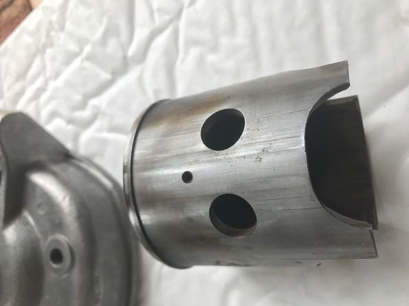

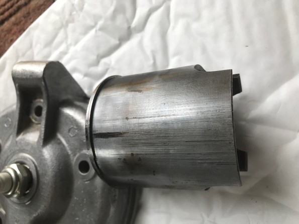

Message par Ben24 »

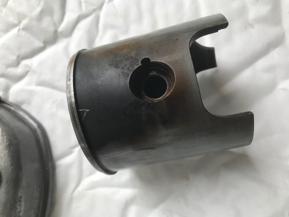

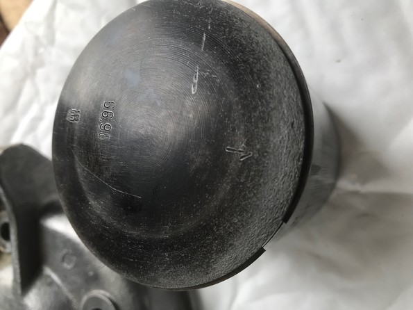

Salut,
voici les photos de mon piston d'origine, je pense qu'il à vécu pour être remonté même avec un segment neuf, à vous de me dire ...
merci
Messages : 3785
Exactly Tigroufou !!!!!
Merci à toi , là au moins c est clair! :lol:
jmb a écrit :ton piston n est pas un E , mais un D
ce qui ressemble à un E , à gauche , est présent sur tous les pistons Mahle.
Et pour cause:
Ah tiens donc !
Rhhhôôôô !!!
:clin: :clin:
