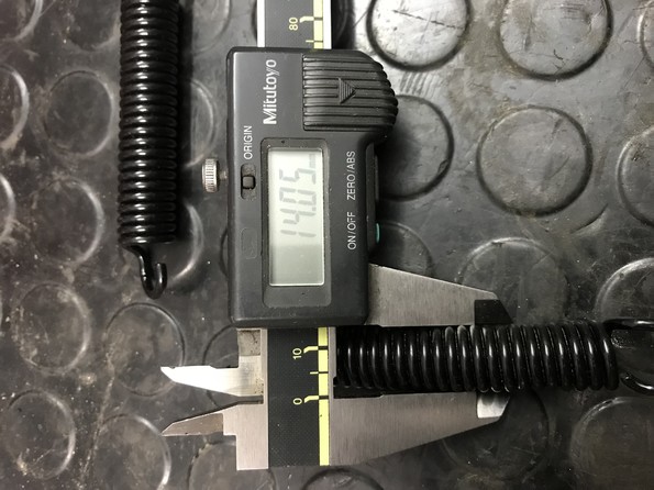

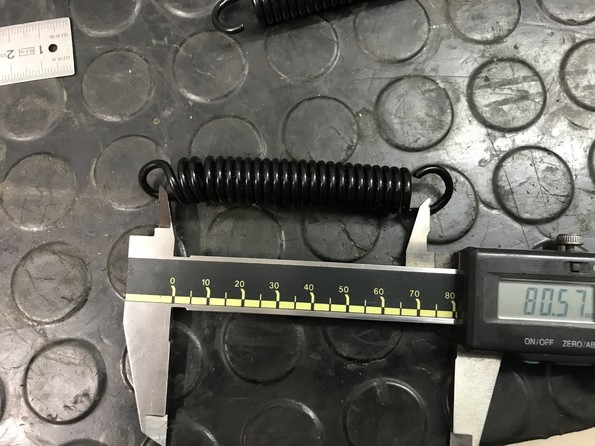

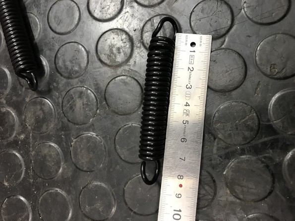

J ai trouve les ressorts de kick :
diametre 14 et #80 d entre axe
Je vais dessiner une bequille pour donner la possibilite d une refabrication.

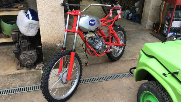

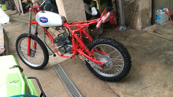

Aujourdhui montage des pneus des metzeler 6 days pour 50cc..Montage de la fourche sur le cadre
avant 80/90 - 21 M/C et arrière 110/80 - 18 M/C FIM.
Je suis content elle est bien propotionnée haute avec la fourche plus longue de 10mm et le corte cosso aux tiges rallongées . souventles 50 font ramassées de l AR .
et cet apres midi elle a demarré avec le 22 sans echappement.
La video ne passe pas ..

je vais te mettre des phtos avec les dimensions de ma bequille et de mes ressorts,
cordialement
remi

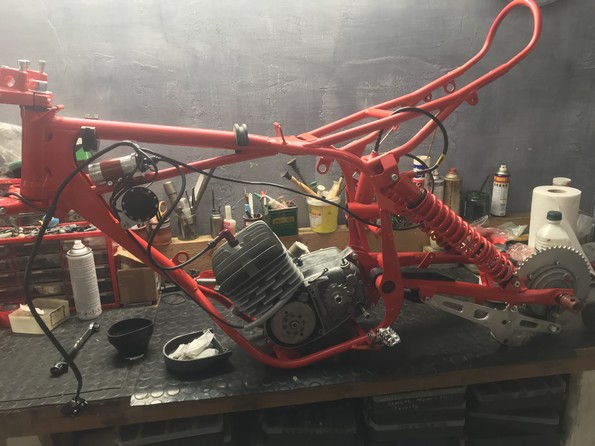

Bonjour entre Cagiva 200 et autres j avance aussi le Beta 50 qui aimerait demarrer avant 2022...

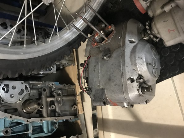

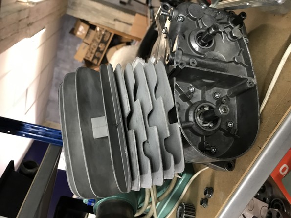

Installation du moteur dans le cadre
L embrayage a ete monte , tous les serrages faits
l allumage reglé à 2.8mm

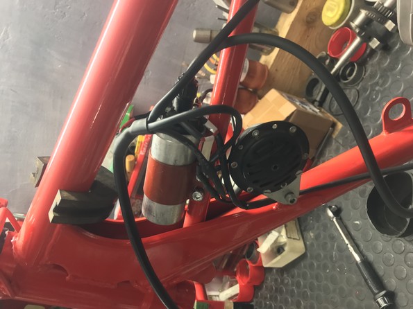

J ai fini le faisceau electrique avec un peu de propreté et changement pour de la gaine thermo plus racing:
J ai aussi monté une bobine Densi de Fantic RC et j ai un bel allumage.

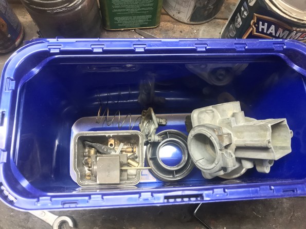

nettoyage de 2 carburateurs pour un choix final pas simple:
un VHB 24
ou un PHBG de 30.

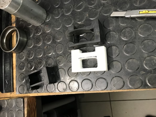

Fabrication du patin ar en teflon :
et finition interieure du boitier filtre carbone
A+ pour la suite
RD

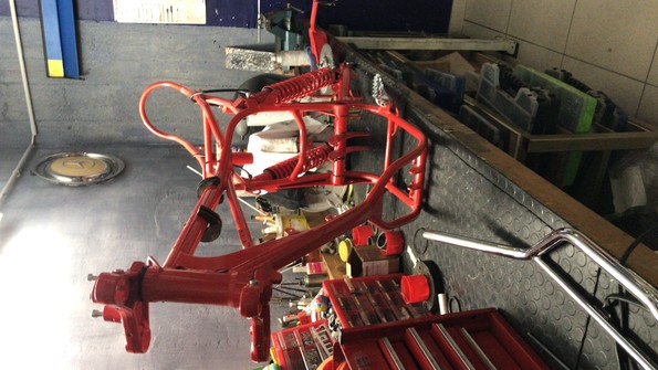

comme j aime lire vos post , je remonte aussi en parallele au cagiva 200 le cadre du beta mx6:
refection des cortecosso :
Joints, axe neufs , raccords de bonbonnes

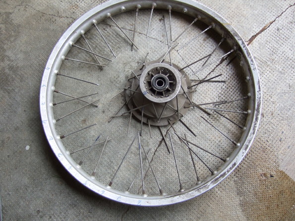

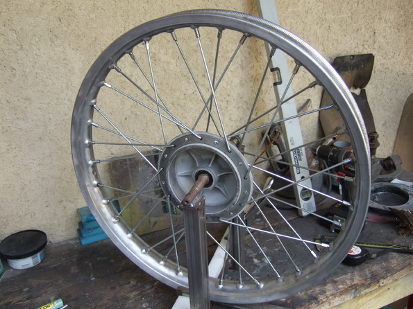

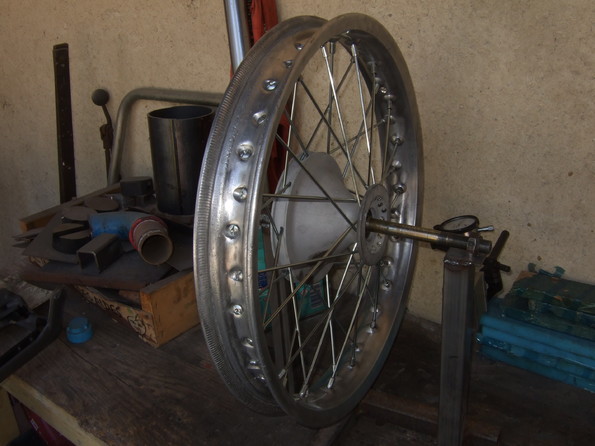

Les roue Avant et Arriere rayonnées , entretoises en alu et roulements neufs :
Av Avant
Apres

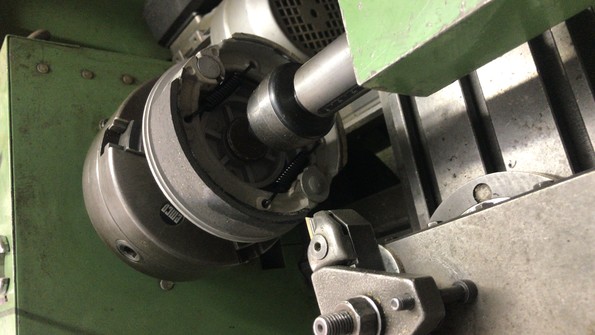

moyeux repris et ajustement des garnitures recollees :
AR
mo
L ensemble amortisseurs et te de fourche et bras oscillaiant sur roulement HK installes

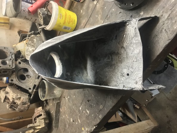

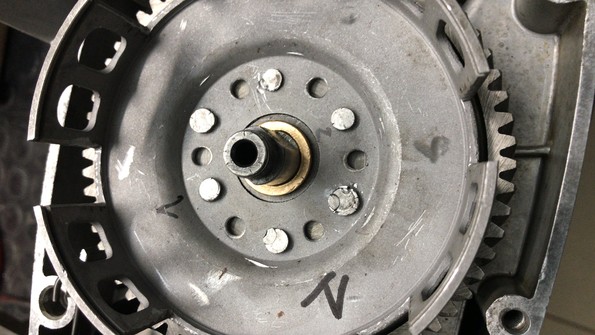

voila la cloche reparée avec des rivets repositionnés car ils avaient ete enlevés en percant pas en face !!! et en plus gros diametre . Rivets epaulés usinés:
puis montage à la presse :
Voila le moteur complet à finir de fermer :

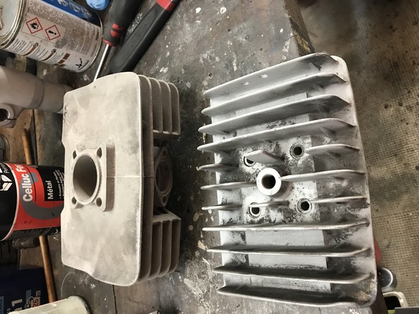

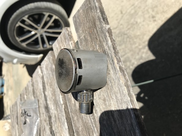

J ai aussi trouvé un moteur en Italie surement un Kit pollini en 80cc .
Je cherche un piston pour ce kit qui etait abime , le reste est sale mais en bon état.
C est un vertex moulé .
Merci pour vos adresses pour un piston polini diametre 48mm Hauteur compression 29mm
