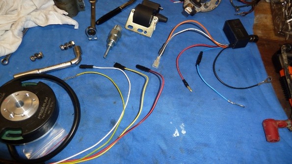

le bleu n'est pas utile sauf si tu veux brider ton moteur
jaune :lumiere
blanc :sert a rien
vert jaune:masse
rouge noir:sur la cosse du rouge noir du cdi
orange du cdi:cosse de la bobine haute tension
noir cdi:masse

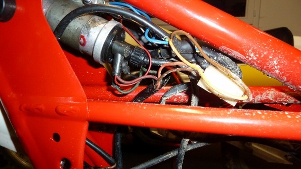

Bon après un essai écourté pour cause d'allumage claqué on reprend le cours de la resto.
Commande d'un allumage MVT , a tant qu'a faire en rupture de stock, bref après un temps d'appro non négligeable réception de l'allumage aujourd'hui. Au moins cela m'aura laissé le temps de trouver un pot polini en italie.
Mais c'est la que commence la galere entre l'adaptation du pot et la mise en place du nouvel allumage.
J'en appelle à vos connaissance ou tout du moins à ceux qui ont déjà monter un allumage MVT sur nos petite vieilles, je pensais avoir un peu plus d'explications fournies avec le nouvel allumage, entre le calage et se retrouver dans la salade de fil des differents composants je crains la connerie, si un de vous se rappelle des connections ou a fait un schéma....
L'ancien
le nouveau
:quoi: :quoi:

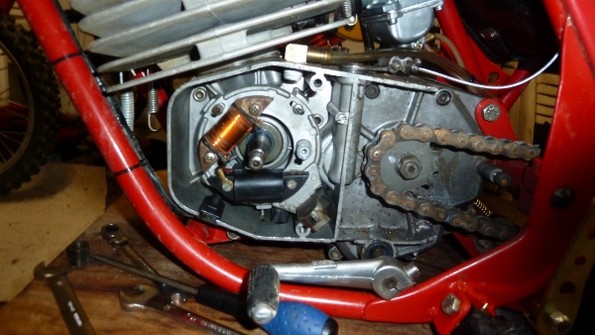

En ce début d'année je réactive ce post pour avoir vos avis éclairés.
Le début d'année ce présentait sous les meilleurs hospices la première sortie avec mon fils sur son nouveau jouet ( 50 mik26 ) était programmée après quelques mois de resto et puis là après quelques km patatras :quoi: :quoi: :quoi:
Allumage dans le sac, après discussion avec le sorcier gerard la mise en place d'un allumage MVT s'impose et s'est là que vos avis m'interesse, en fait le MVT pour AM6 est à rotor interne et donc plus de volant d'inertie pour ceux qui ont fait ce montage quel est votre ressenti ???
Y a t il besoin de coller un volant d'inertie pour donner plus de couple ou en l'etat cela reste exploitable ?
