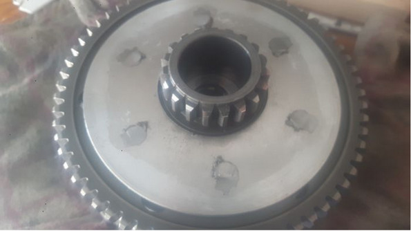

Je voi pour mon embrayage j'ai que une rondelle d'épaulement je voudrai les cote de cet rondelle quelqu'un les conecterai à tout azar y son pas noter sur le doc et la mienne je ne c'est pas si c'est la bonne

Y me semble que mon arbre de kick est foutu :((

Cris a écrit :Pour voir pour le ressort faut j'ouvre les carter en deux nn ?
oui demonte le carter coté kick ou le kick est cassé ou distendu ou bien encore sorti de son en coche tout est possible voir meme mal remonté par l' ancien propriétaire ...
Non les rivets semblent normaux,ils sont matés et meuler !!
Pour le kick,voir si le ressort n'est pas cassé !!
