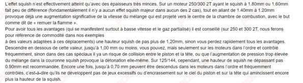

Intéressant tout ça et finalement tout le monde s'accorde sur une valeur proche.
Birdy, c est intéressant ton doc. C est du TM non ? Ça doit concerner des moteurs modernes avec un dessin de chambre de combustion adapté et.... Un allumage moderne.

- Messages : 2849
voici la bonne valeur hiro 250
joint de base 0.7 , culasse 05 -0.7-0.9
valeur du squish 1.6 à 1.70 mm
ne pas descendre en dessous de 1.4 et pas au dessus de 180
concernant l essence peut importe sans plomb ou avec plomb c'est le taux d octane qui vaut
les valeurs ci-dessus avec du sp 98
si sp 95 + 0.15 mm au squish (mélange plus vite détonnant = -de compression )
si avgaz - 0.15 mm au squish (mélange moins vite detonnant = + de compression )
et de toute façon vu que tu as l 'ancien joint de culasse , le cylindre et culasse d origine tu n 'as qua replacer ton joint de base d origine qui fait 0.7 et le reste dois etre en accord avec ton moteur vu qu'il était monté ainsi
don cplus le squish est petit plus le moteur est propre et coupleux sans descendre n dessous de 1.2 mm sur une 250 (entre 1.2-1.4 ) il faut des réglages adaptés (carbu -pot )
