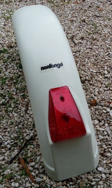

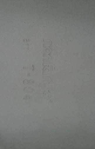

l'arrière je sais avoir ceci si ca te parles T804mikalet64 a écrit :ce n'est pas le bon mais merci d'avoir pensé à moi Christian
sympa :clin:
c'est surtout l'arrière que je cherche ayant déjà le feu qui va bien

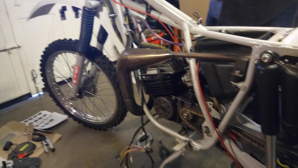

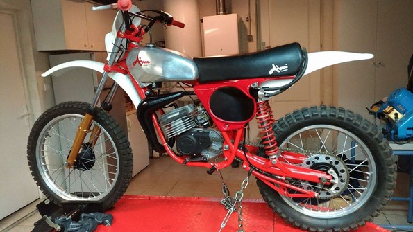

Belle machine, ca va te changer un peu des Fantic Gégé!
Tu vas t'occuper de quelle partie?

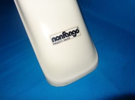

le Nonfango est l'original et introuvable ( je cherche toujours depuis 7 ans
ce que j'ai et que tu as
est de l'UFO
le gb avant est parfaitement conforme et l'arrière presque
si tu penses au gb vu sur LBC , pour ma part oublies
en cross , il y a eu du stilmotor et Mrobert

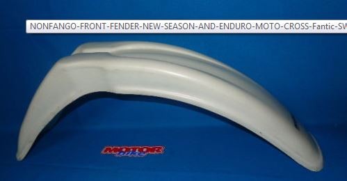

Merci pour les infos!
Il va bien le Nofango, même si un peu différent ( plaquer) de l'original.
- Messages : 5273
- Messages : 27372
Quelle est la marque du GB original? Stillmotor?

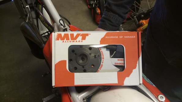

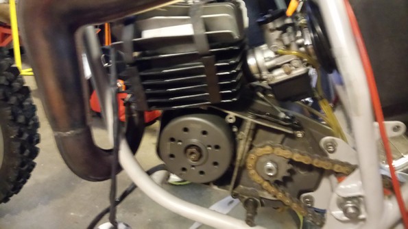

Changement d'allumage ce WE.
Fini le vieux DANSI avec ses fils un peu dénudés, vive le MVT. merci à l'ami qui m'a filé un bon coup de main compte tenu de mon incompétence...
Tests à suivre!
Tests à suivre!

OK, merci Francois pour la précision, je me disais bien qu'elle tirait court.
D'origine sur es 50 CC CR la transmission est en 14X63= 4,50
Si j'augmente d'une dent le PSB je passerais en 14X55= 3,94
Cela devrait me rapprocher du rapport final de la version RG, ce qui devrait le faire pour un usage ballade....à tester en tout cas!
