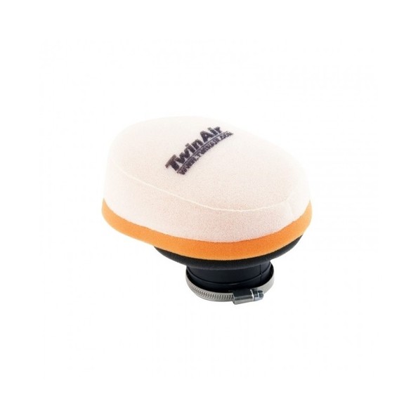

merci à tous, déjà un souci de moins si je peux trouver facile le filtre. Par contre aller essayer celui d'une elsinore de 79 je n'y aurais jamais pensé :hein: Comme quoi faut essayer tous les croisements!!
Sinon une idée quelqu'un pour le radiateur ? (c'est le droit qui est bien froissé)
Je viens de regarder
Twin air 153215 pour Suzuki RM
Pour les tétons en caoutchouc, traçage au feutre et pointe chauffée pour les trous 😉

Pour ceux qui ont encore tout (cage et manchon flaque caoutchouc) y a un filtre de Ktm ou Suzuki je crois qui va bien aussi.

Sur mes RX 125 je mets un filtre Twin Air destiné aux Honda Elsinore 250 modèle 1979, et çà va très bien. (oui, filtre de 250 pour une 125)

je suis en train de remettre en route ma 125 rx de 1986 et comme j'ai vu que tu avais la 125 de 85 et la 250 de 86 j'aurais quelques petites questions à te poser. Saurais-tu si les radiateurs sont les mêmes sur la 125 et la 250? Il y en a à vendre mais pour 250 seulement. Le cadre étant identique entre les deux avec un peu de chance c'est pareil au niveau radia. C'est comment sur tes machines? Sinon aurais-tu trouvé un filtre à air compatible? Je n'en trouve pas et le mien est parti en poussière. Merci par avance
