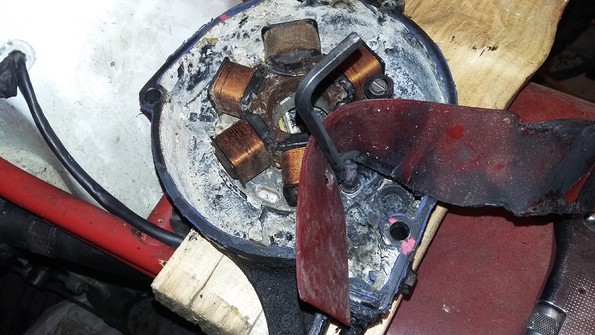

Salut
Impossible d'extraire la vis avec un extracteur de mr bricolage donc j'ai souder une vielle cle allen sur la tête de vis.
Il n y a que les 2 vis allen a extraire pour enlever le rotor ?

par SWM 56 » 18 nov. 2016 19:12
J hésite a souder un écrou sur la tete de vis car je n'ai pas d’extracteur.
Mais j'ai peur d'abimer le bobinage ou le champ magnétique.

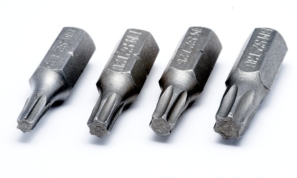

par mikalet64 » 18 nov. 2016 18:52
c'est de l'outillage à empreinte Torx
ça existe en clef coudée , embouts , douille de cliquet etc ...

par SWM 56 » 18 nov. 2016 18:49
Merci de ta réponse mikalet.
Ce sont des extracteurs spécifique sur ta photo ?
