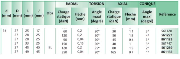

jicé a écrit :Merci, en fait c'est celui un peu plus court 561269.
A force de chercher j'ai vu que ceux des triangles inférieurs de 4L devrait être les mêmes!
Finalement ça risque d'être plus simple que prévu !
Merci encore, tu as une bonne longueur d'avance sur moi et je risque de te solliciter encore !

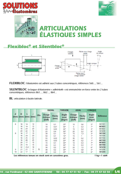

C'est les mêmes qu'on a sur les 80 TXP,d'origine ca va sur les bras de 204/304 Peugeot,ils sont en 14x27x44x40.
On les a chez Melun rétro passion.

Oui du Paulstra que j'ai sélectionné dans ce catalogue (je ne me rappel plus quel modèle)
j'ai vu ta référence 861132

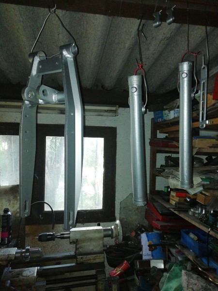

J'ai suivi ton post pour démontrer les bagues du bras oscillant. Mais mais où as tu trouvé les bagues neuves ?
Tu as mis des paulstra 861132 ?
Merci pour ton retour.

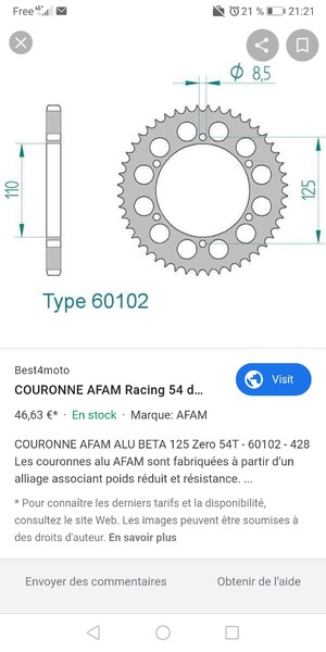

J'ai vu aussi la 60102 avec 54 dents visiblement pour bêta zéro 125.
Je pense que je vais prendre celle là.
Pour les têtes fraisée effectivement elles méritent d'être un peu plus longues.

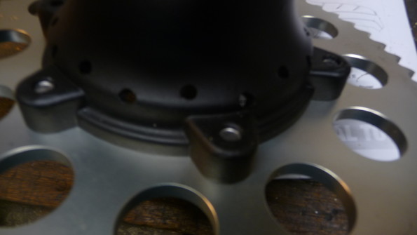

Petit complément direct live :
La couronne se monte parfaitement. Le montage avec les têtes fraisées je trouve que c'est mieux pour le positionnement et la répartition des efforts
Question : je crois me rappeler de mes études techniques, mais j'ai un doute : dans l'alu, la longueur du filetage c'est 2 fois le diamètre ou c'est plus ? :hein:
Il manque 2 mm aux vis pour être au plein du filetage
