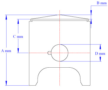

pour ton piston , les bonnes cotes devraient êtres celle çi
125 cc 2T 53 61,5 4,5 29 14
a vérifier ;/

pour l'allumage c'est du 6 volts
pour le piston c'est plus compliqué :hein:
essaye la : http://www.thekingofpiston.com/index.ph ... Itemid=167
FRANCO MORINI diam. A B C D
48 cc 2T Turismo 38 54 5 28 12
48 cc 2T SS 38,8 54 5 28 12
48 cc 2T 4 marce 38,8 54 4 28 12
48 cc 2T Sport 39 54 4 28 12
MCL/22 Kart 39 54 4 28 12
48 cc2T Gyromat 40 47,5 2,5 22 12
48 cc 2T Trasf. 60 Monza 41 52 0 28 12
75 cc 2T 44 59,5 3,5 29 12
MCW 100 cc 2T Kart 50 60,5 4,5 29 14
