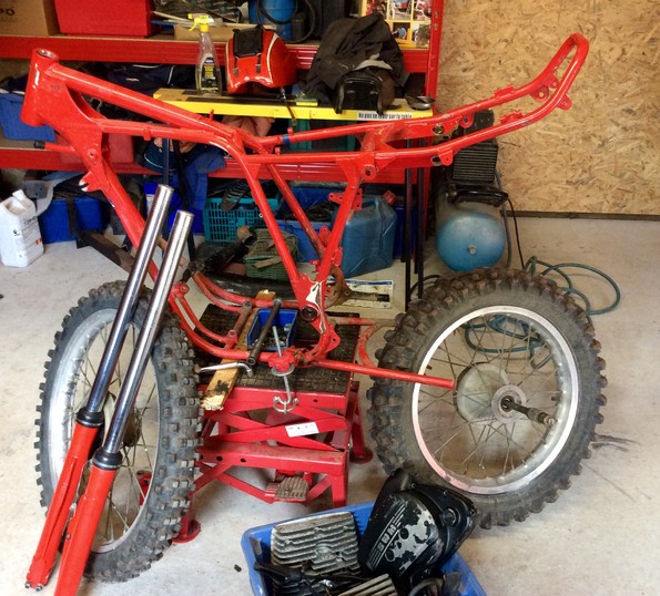

Les pièces devraient partir en peinture rapidement
Pensez vous que je laisse cette fourche
Tanguy19
Messages : 43
Enregistré le : 23 avr. 2015 09:24
Message par Tanguy19 »
C'est donc une fourche de Ktm

THIERRY a écrit :Pour compléter ce que dit JMSFLOR au sujet de la fourche sur l'annonce, il faut savoir que le système d'arrèt de tambour de frein, n'est pas le même sur la KTM ainsi que l'axe de roue ( plus fin au niveau des fourreaux).
Mon dieu, l'axe, un tourneur saurait en faire un facilement. :mick
Le flasque de frein de la KTM est monté flottant: donc pas de calle sur le bas de fourche pour le flasque SWM.

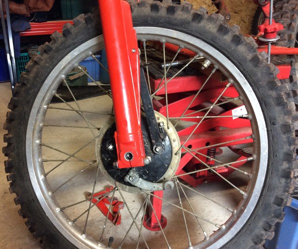

Moi voilà ce que j'ai
Tambour monté côté gauche quand on est sur la moto
Déjà pas normal ???
Longueur totale de l'axe de roue a en haut des tubes 94,5 cm
Messages : 27375
Pas bon, fourche SWM RSGS 1977-1978.

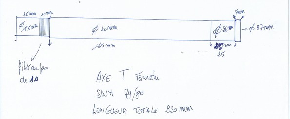

http://www.subito.it/accessori-moto/ktm ... 424246.htm
C'est une fourche KTM qui peut aller sur la SWM;
Le gros soucis, c'est l'axe de colonne de direction qui est plus gros que celui de la SWM.
Je viens d'aller mesurer, il fait 25 mm au centre au lieu de 20mm.

Voilà les dimensions de l'axe qu'il te faut :
J'en ai un mais je ne m'en sépare pas.
C'est le modèle qui correspond aux années 79/80.
L'axe du modèle 81 est différent : il est 2 cm plus long.

Si une personne a le diamètre de l'axe du té
Et des fourreau. A vendre

Autre renseignement quel est le diamètre de l'axe du té de fourche
