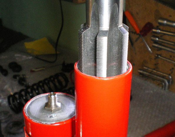

Pour l'huile, je sais pas. Penses à mettre de l'anti-seize (anti-grippage) sur le filetage, ça évitera la prise de tête et l'arrachage des filets la prochaine fois.
Messages : 3836
Pas un taraud de tafiole ça !!! :lol:
Et hop, facile !!! :clin:
Impec !!! Merci Patrick !! :clin:

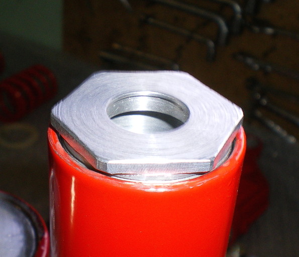

Bon, tout est prêt pour le remontage final...
Euh vous mettez quoi comme huile la dedans ? C'est pour une moto et un pilote plutôt léger il me semble.... :clin: De la 5 ?

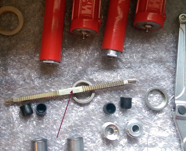

JPC a écrit :Tu veux parler du peigne à filet ? Bien pour corriger un petit défaut mais pas suffisant dans mon cas :
[img_citation]http://www.srcf.fr/forum/img_forum/2015 ... ag0017.jpg[/img_citation]
Oui, c'est ça JPC

Messages : 3836
jmsflor
Messages : 2228
Localisation : Belgique
Message par jmsflor »
Il existe aussi des limes à filet.
Messages : 3836
Oui, j'avais vu mais n'étant pas inscrit sur KTM addict... je vais le contacter :clin:
Messages : 4050
JPC, tu ne traine pas sur ktmaddict, tu saurais que Sérail King a le fameux taraud. :P

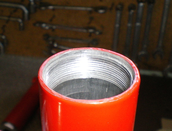

Appel à la communauté !!
J'ai eu les pires difficultés pour ouvrir un des bouchons, en fait le filetage est en mauvais état et je ne peux pas visser le nouveau bouchon au delà de quelques tours, je vais flinguer les filets du bouchon (alu) si j'insiste.
Il faut mettre un coup de taraud, c'est un 32x100 peu courant et hors de prix...
Y'a quelqu'un qui en a un et pourrait me le prêter ? Merci d'avance.

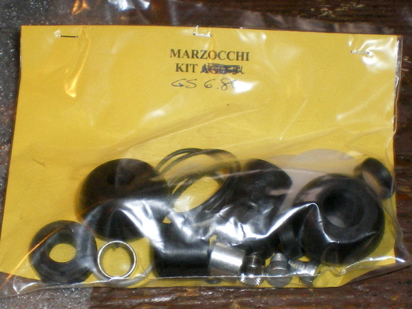

moi j'ai monté ce kit sur mes 680
http://marzocchimoto.blogspot.fr/p/ag-s ... t-now.html
pour info, il y a juste juste les segments de piston qui ne sont pas bon
52 euros livré

Messages : 3836
Kit réfection dispo chez KTMclassiker par exemple :
http://www.enduroklassiker.at/en/shocks ... rsatz.html
ou directement chez Ugo Zanardini, le fabriquant de ces kit :
http://www.suspensionzana.com/index.php ... Itemid=114

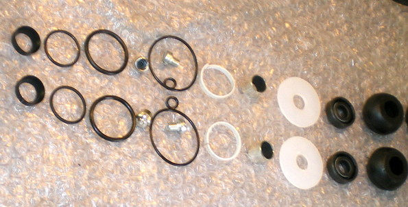

le voilà :
Il est très complet, tout les joints etc (mais pas les membranes :clin:)
Et il y a justement une des membranes de percé sur cette paire d'amorto...
Fuyard au niveau du joint de tige, fuyard dans une des membranes... cela ne devait pas super bien fonctionner... :lol:
