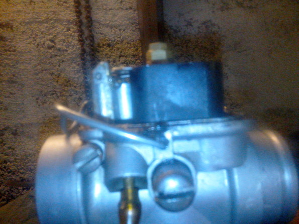

bonjour a tous.
Léger jeux entre le boisseau et le corps du carbu.
J'ai remonter et je vais faire un essai comme j'ai régler les flotteurs.

C est peux être sa alors quand je joue avec la vis d air cela ne change rien.
Messages : 4048
Un boisseau usé rend la carburation, quasiment, impossible à régler.

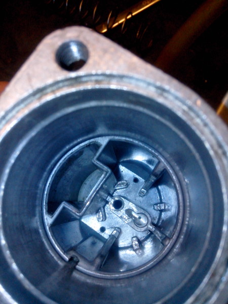

Oui mon pied a coulisse aurait du être horizontale je vais refaire des photos.
C est si important que sa le jeu entre le boisseau et le corps du carbu ?
Je vais essayer pour voir le jeu qu il y a au 1/3 ouverture de gaz.
Modifié en dernier par SWM 56 le 06 mars 2015 19:14, modifié 1 fois.
Messages : 4048
Je ne veux pas être désagréable ... mais je crois que le fautif a le pied à la main!!! :clin:
Sur la photo de prise de cote interne, vu l'inclinaison du carbu, on ne devrait pas pouvoir lire l'affichage. ;)
La cote du haut n'est pas révélatrice de l'usure.
Boisseau à 1/3 d'ouverture, le manipuler d'avant en arrière, en donne une bonne idée.

Mon boisseau n'a pas beaucoup de jeu.
Je ne peux pas faire de photos mon pied a coulisse déconne.
Les pièces en photos vous semble en bonne état ?
Swoum_55 a écrit :...
Soit le pied à coulisse déconne, soit c'est l'opérateur!! :mick
Si 33,87 rentre dans 32,75 je comprends plus rien!! :hein:
