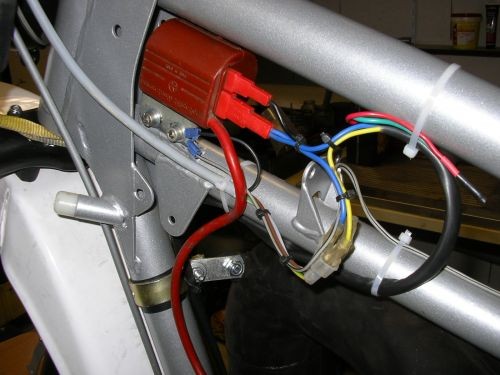

gpm1 a écrit :Comme ça (photo piqué sur le GV).
[img_citation]http://www.srcf.fr/forum/img_forum/2016 ... 8537-1.jpg[/img_citation]
et juste derrière la bobine ht sur la pate avec 2 trous, c'est le régulateur de tension 1 fil et une bonne masse comme pour la bobine.

Oui le fils est très long, je mesurerai ce soir.

Le fil doit être trés long car le mien n'arrive pas a la bougie :/

Salut Claude ,
ou se fixe la bobine motoplat? Autre chose mesure moi la longueur du cable de cell-çi : merçi .

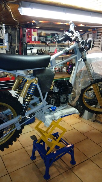

Ce weekend j'ai un peu avancé sur l'Huky.
J'ai monté le pot, le carbu, le feu arrière, les câbles, et l'allumage.
Il y a bien du jus qui arrive à la bobine, mais rien ne sort, pas d'étincelle, nib, quedalle :(

gpm1 a écrit ::)
[img_citation]http://www.srcf.fr/forum/img_forum/2016 ... 200239.jpg[/img_citation]
Miam ! Miam ! ca prend forme :clin:
