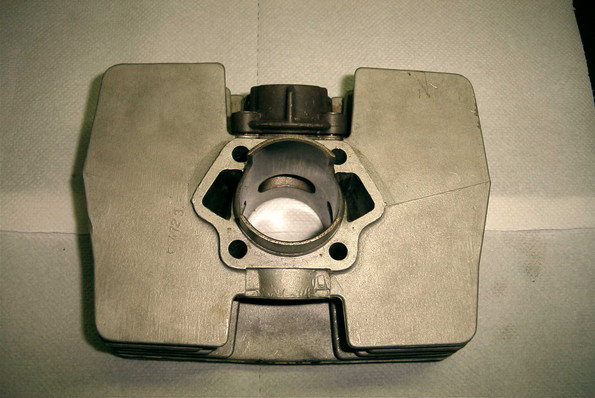

En y repencant :/ j'ai encore un cylindre gilardonni 80 :cool:en très bon etat course 42 mm :clin:.

Bonjour , des watts je pense qu'il doit y en avoir :hehe:, on verra bien . Quand j' avais 14 ans mon père m'avait acheter un kaiman cimatti x21 avec un kit 22 radial :cool: , une vrai balle , a l'epoque elle marchait mieux qu'un dtmx 125 kité 175 rayer ;/ ! En forèt dans les grande montée , tous sur une roue :lol: . Alors ce cylindre gilardonni avec un carbu de 30mm ca doit encore pulser un peu + :bise:.

Bien ;/ Gilardoni 54c ya des watts :cool:

Oui je pense , sur le cylindre gilardonni il y a marqué 54 c .Image

Oui mais je pense que tu as un fût de 54 mm ;/

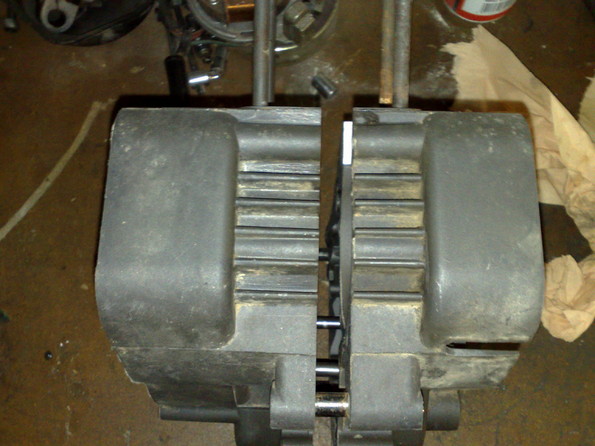

en tout cas j'ai réalésé mes carters et c'est impeccable, le cylindre rentre parfaitement j'ai plus qu'à tout remonter et à essayer ! :D

je viens de m'apercevoir que sur mes carters neufs marqués P6 80 en voulant y mettre un cylindre 80 cc GILARDONI qu'il ne rentre pas :mad: :mad: j'ai alors mesuré le diamétre du fut des carters et là je suis tombé par terre :P , 52 mm, donc pas possible de monter le cylindre GILARDONI 80 cc en fut de 54 mm !
j'en déduit en conclusion qu'il y a 3 diamétres de fût en moteur MINARELLI:
diamétre 47 mm P6 50 cc CS et R
diamétre 54 mm FANTIC SP6, et aussi K6 80 cc
diamétre 52 mm P6 80 et apparement K6 80 cc
à voir pour la suite.......................... :/
