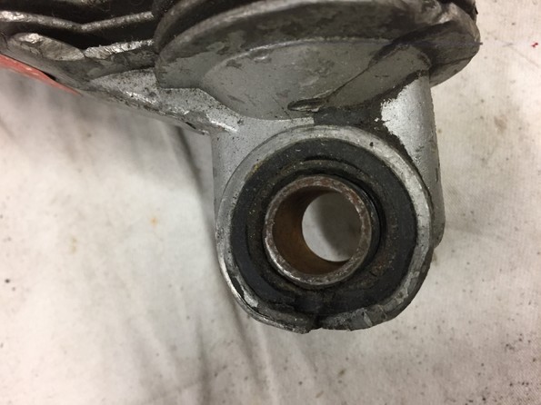

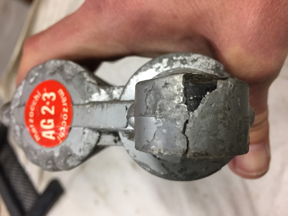

Bonjour à tous,
Génial et très instructif cette discussion sur les Marzocchi.
Mais voilà, j'ai une paire d' AG 2.3 que je voudrais reconditionner qui sont dans un état pas trop mal mais il y en un qui me pose souci et je ne sais pas si sont problème est reparable ?
Comme les images sont souvent plus éloquentes que le mots je vous laisse regarder ;)

Voir les explications de Patrick sur KTM Addict:
https://www.ktmaddict.fr/_V6/viewtopic.php?id=2517&p=1
réponse 17
Et ce sujet sur les Marzo:
https://www.ktmaddict.fr/_V6/viewtopic.php?id=2743

Bonjour

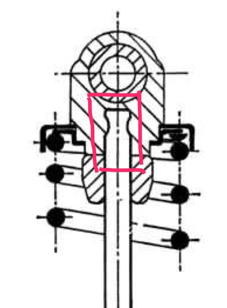

Voici ce que je fait pour les marzocchi diametre 12mm je refais la tete entièrement comme les ohlins ou les corte cosso c'est vrai que ça fait moins origine mais mécaniquement c'est mieux que de retarauder dans une piece moulée avec la tige déjà noyée dedans ça implique je pense de tarauder à 8mm il ne reste pas beaucoup de matière car la tige à une rainure pour éviter qu'elle sorte surtout pour les tiges de 11,5
Salutations
Laurent

Bonjour à tous. Mauvaise surprise en démontant mes AG2, les tiges sont marquées/rouillées et je n'ai pas trouvé de tiges neuves sur le site d'Ugo...
Sur une vue en coupe, on peut voir que la "tête" est moulée autour de la tige.
J'envisage comme solution, de refaire des tiges neuves filetées sur cette extrémité, et de réaliser un taraudage dans la tête afin d'avoir un montage visé.
Qu'en pensez-vous, idée farfelue ou pas ? Quelqu'un a-t-il déjà essayé ?

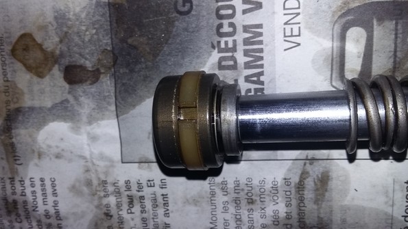

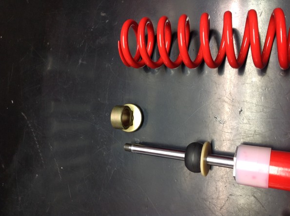

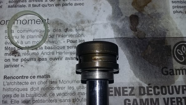

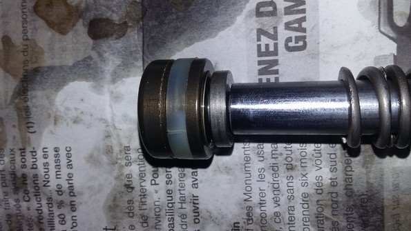

Origine:
Neuf:
Merci pour ton aide :)
serial K...
Messages : 418
Message par serial K... »
mais tu avais une gorge pour mettre un joint torique ou pas?
allez, fais une photo de ton piston, je te dirai....
SWM 56
Messages : 873
Localisation : Bretagne
Message par SWM 56 »
Celui d origine etait comme le tient sur les photos du super tuto :)
