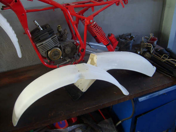

Oui, le nettoyer.
Vous avez besoin de 3 choses:
Dilution (Nitro)
plusieurs des Éponges (gros)
de l'eau !!!!!!
Avec Éponage et Nitro frotter la surface, puis immédiatement dans de l'eau.
La surface est propre et est, malheureusement, sensibles aux doigts sales ".
Répéter l'opération

Klaus Reiter
Messages : 395
Message par Klaus Reiter »
Bonjour
hier, j'ai à mon Fantic Tx160 nettoyer le plastique.
Le résultat est très bon.
25 minutes ont été assez (pour les deux)
