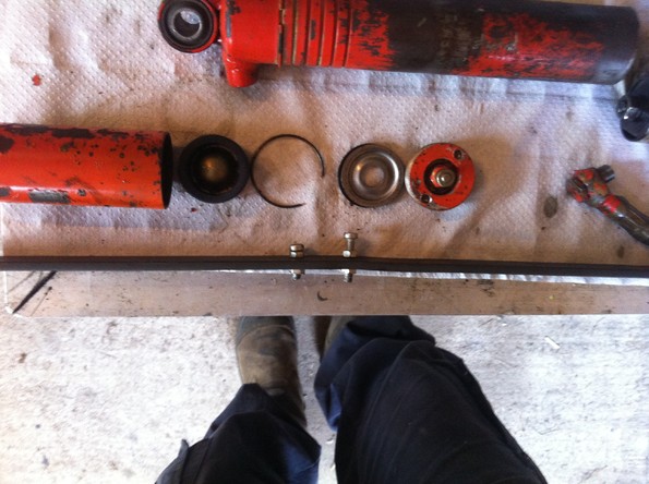

J'ai reçu le kit de réfection de chez Ugo mais dans le kit il n'y a pas de clips et comme j'en ai tordu un je ne vois pas ou je pourrais en trouver ??

Les clips c'est l'horreur il faut avoir du courage et de la patience !! Je me demande s'il existe une pince pour ces clips! Je pense avoir eu de la chance ce week end mais j'ai quand meme un peu abimé les encoches !!

Tu n'as pas eu trop difficile pour avoir les clips dans le corps des Cortecosso? ;/

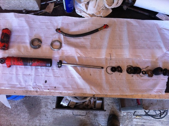

les corto cosso enfin demontés
Pour ouvrir le couvercle des bonbonnes un fer de 50 cm et 2 vis de 6 dégrippant et un peu de chauffe

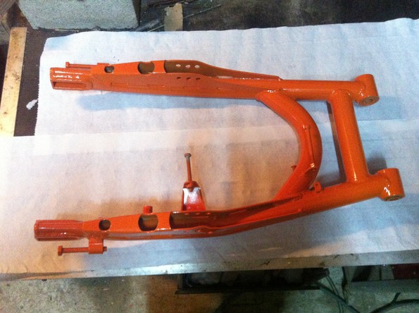

voici l'avancée du week end !!

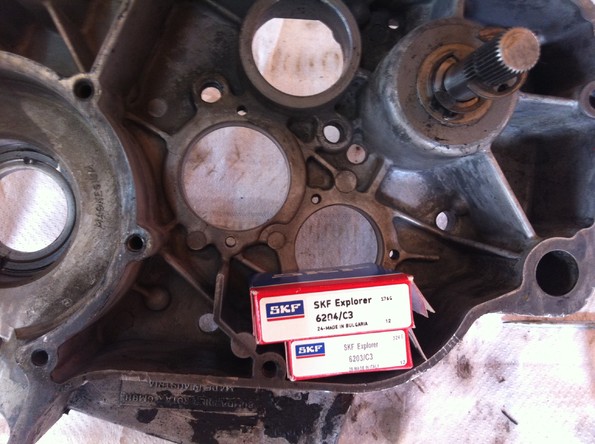

Bon j'ai compris l'erreur sur la mesure du roulement désolé!
En le type du magasin mesurais juste la bague conique qui rentre dans le cadre et non le roulement entier !!
Et on tombe bien sur la cote 20/43/13.25
Avec des prix variant du generique à 19.90 ou au SKF et au FAG à 29.90

sur le roulement complet
la cuvette (partie qui se fixe sur le cadre) fait bien 11mm
et la hauteur totale avec le roulement 13,50 mm

la,tu as les deux solution pour les roulements
économique: chez martin
la plus chère: skf ref :639 777
tu vas chez un revendeur skf et tu lui demande de les commander en Allemagne ,normalement il va te dire qu'il ne sont pas accessible au comun des mortels, tu insiste un peut,il te les commande et te présente une facture de 55x2 + 15 euros de frais de port
choisi ton camp
jc

Cette référence correspond à 20/43/13,5
J'ai besoin du 20/43/11 sinon le roulement sort du cadre et j'ai mesuré la profondeur qui fait bien 11mm
