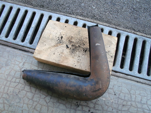

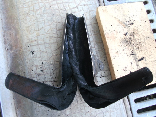

Bon alors j'ai découpé mon Lafranconi . Bonne augure car il n'y avait aucune trace de soudure antérieure donc vierge de bricolage .
Le résultat est négatif ; entièrement vide , rien wallou ,pinuts, peau de zobi.
