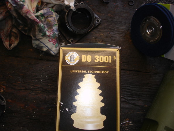

J'avais déjà fait une reno il y a 15 ans, la moto etait quasi complete / origine (sauf bequille).
Les GB av et ar avaient été changés (décomposition avancée...) et pas remplacés par de l'origine mais de l'UFO adaptable :hehe:...
Peinture epoxy cadre, Bras O, T de Fourche
la pince axe de roue d'un bras de fourche était cassée et je n'avais pas trouvé de bras. Donc j'avais équipé la moto d'une fourche de Maico trouvée à la casse (usinage de l'axe).
j'avais également refait moi même avec de la CAF industrielle les membranes bieloframe des hydrocross, ça tient toujours mais si je peux en trouver je suis preneur...
Moteur refait également (tous les roulements + piston Mito + bielle avec axe et rlt de tête)
Globalement ce qui me manque pour avoir une reno aussi proche de l'origine que possible c'est :
1/ un bras de fourche (G à confirmer) avec axe de roue
2/ GB av et ar identiques à l'origine
3/ Les stickers de l'ensemble (plaques : phare + laterales, reservoir)
4/ La pièce en caoutchouc en bas de la Boite à Air : cone / evacuation de l'eau
5/ Le cable frein avant (j'ai vu des infos sur le forum / embrayage d'AX)
6/ housse de selle d'origine (il y a 15 ans un sellier m'en a fait une identique à l'origine mais sans le Cagiva en blanc...)
7/ Boite à outils
8/ Peinture reservoir
9/ Bequille (mais pas prio N°1)
Pour la mousse du filtre je n'ai pas trouvé une dimension identique avez-vous des infos ?
Si il est possible d'avoir des tuyaux / pièces je suis preneur....
Dids31
