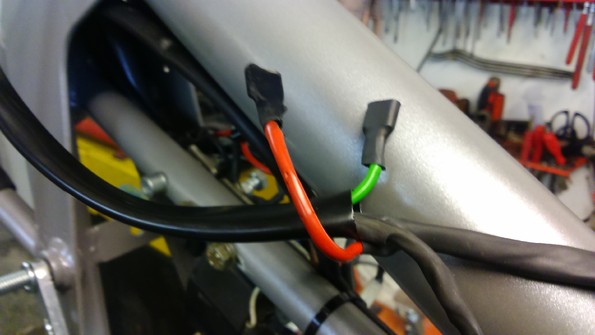

PS: aucun stress pour les cosses ... :clin:
Messages : 3784
+1.
acune connection sur aucun faisceau , moto , auto , industrie etc , n est soudée , mais toujours sertie.(sauf cas particulier)
c est pas pour rien.
Ceci dis , Gégé , pas de stress.
ton montage risque de marcher encore ,
qu on sera tous en train de manger les paquerettes par la racine! :clin:
ktmono
Messages : 63
Enregistré le : 05 juin 2010 14:23
Message par ktmono »
Exacte +1
:clin:,Exacte et vécu :( !!
Messages : 4047
Bin, c'est comme ça que j'ai appris en cours de montage/câblage. Pas de soudure sur les liaisons soumises à vibrations, il y a risque que l'étain remonte par capillarité dans la gaine. Ça crée un point rigide au delà du point de fixation.
Le fil peut casser à l'intérieur de la gaine et ça rend la recherche de panne plus compliquée.
Mais bon, si t'as toujours fait comme ça. ;)
Et puis, il n'y a pas grand chose d'électrique sur la belette. :clin:
ça fera, quand même, une belle machine. :D
Ce n'est pas parce que "j'ai toujours fait comme ça" que c'est "la bonne façon de faire"
Modifié en dernier par Swoum_55 le 16 janv. 2016 17:11, modifié 1 fois.
Messages : 3304
Swoum_55 a écrit :Tu sais qu' il n'est pas conseiller de souder les cosses sur une bécane?
POURQUOI :hein: :hein: :hein: j'ai toujours fais ça depuis plus de 30 ans et jamais aucuns soucis . le contact entre la cosses et le fil est parfait et aucune vibration ne le dessertira..j'ai fais ça sur des voitures de course ou les fréquences vibratoire sont bien plus importantes que sur nos motos et après plusieurs saisons jamais eue un soucis de panne électrique :)
Messages : 3304
ça suit son cours :)

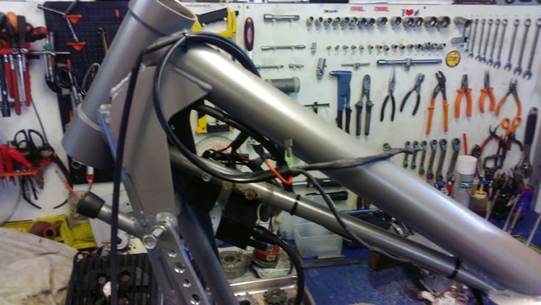

confection du faisceau électrique simplifié. pas de cosses serties que des cosses étamées :clin:

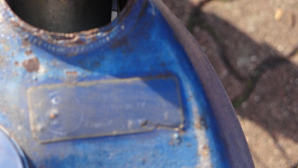

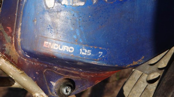

La couleur du réservoir
Sur mon épave , le résé est bleu france métal , couleur qu'on voit sous les autok' d'origine
Avez -vous une réf de couleur ?
[img_citation]http://www.srcf.fr/forum/img_forum/2016 ... 08129L.JPG[/img_citation]
et connaissez-vous un qui refait ces autok ?
Voire ce qui était écrit sous le bouchon ( ça ressemble à une préco pour de l'huile ..)
[img_citation]http://www.srcf.fr/forum/img_forum/2016 ... C08130.JPG[/img_citation]
Regarde avec le RAL 5011 bleu acier. Il me semble avoir vu ça sur un site italien

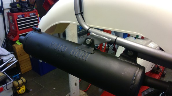

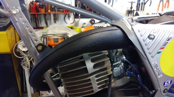

Montage d'origine chez GORI. Julien j'ai bien reçu le silencieux et les chocos. :clin:
Messages : 2812
Localisation : france
Message par Julien »
Pierre RK6 a écrit :salut gègè
c'est surprenant cette tres longue pate de soutien de pot
ce doit etre quelque peu vibrant :lol:
jean luc
De toute façons avec un Sachs 7 V , les vibrations sont "au plan" , alors un peu plus , un peu moins ....

salut gègè

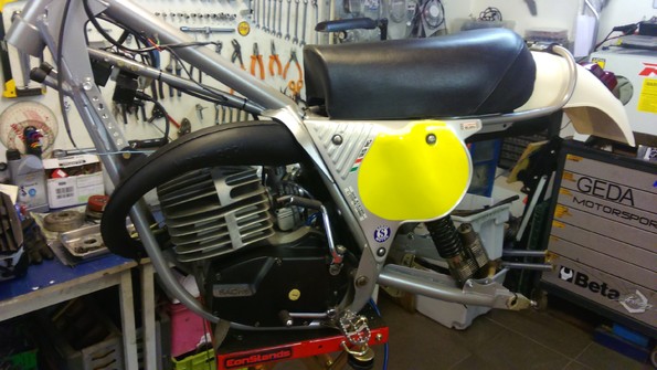

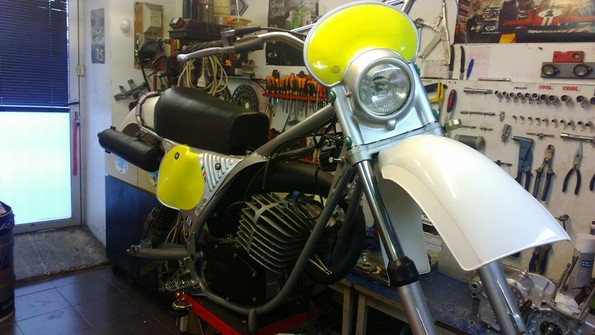

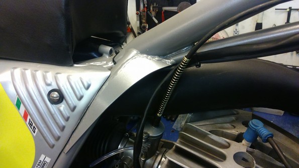

la suite :)
c'est tout pour aujourd'hui :clin:
