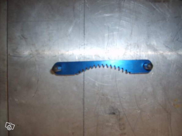

gedeon34 a écrit :Salut,
moi je me le suis fabriqué :clin: sinon il y a différents modèles, j'en ai vu un (rotax) sur un site italien il me semble,
http://www.dagraracing.com/index.php?pa ... &Itemid=72
un sur le bc, faut voir:
http://www.leboncoin.fr/equipement_moto ... tm?ca=13_s
[img_citation]http://www.srcf.fr/forum/img_forum/2011 ... 858720.jpg[/img_citation]
Bonjour
J'ai trouver le bloc embrayage Rotax sur le site Italien que tu m'a indiqué a 25 euros port compris
Merci A +
Marseille
