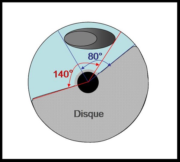

En attendant, voila comment j'ai callé mon disque.
J'ai positionné mon piston au Point Mort Haut, pris mes angles comme indiqué sur le site de SWM Europa (140° et 80° avec un IT de + ou - 5°), et quand j'ai présenté mon disque, il est tombé pile poil sur mes repères. Voilà déjà un bon truc !
Bon par contre, j'ai tout remonté, kické, et je n'ai pas d'essence qui arrive à la bougie.
Mes gicleurs semblaient propres... je vais re-demonté ce foutu carburo et voir s'il y a une cochonerie qui boucherai quelque chose........
Je vais aussi regardé le niveau de cuve.... bref, fouiller.
GG
