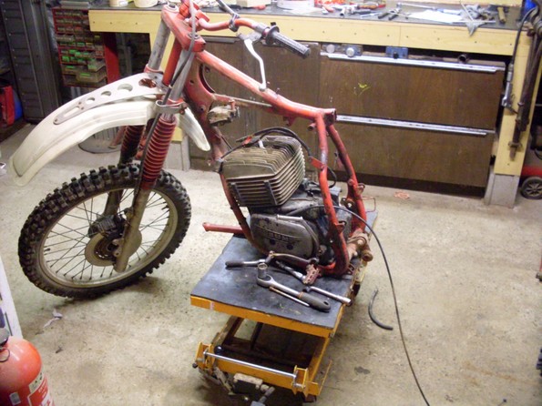

Oui je vais tous faire moi meme je pense.

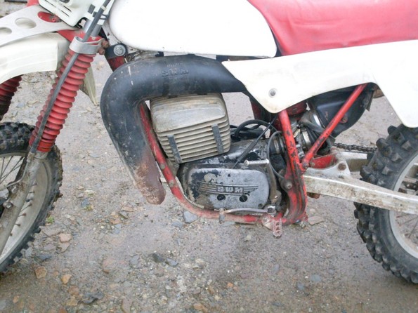

Parcontre le pot est pas vraiment en bonne etat au niveau du coude de sorti

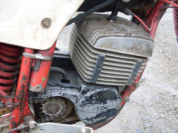

J'ai deja decapé tout les carter moteur le seul truc c'est que j'arrive pas a ravoir le cylindres et la culasse.
Sinon et demontant le moteur un ecrou se baladé dans le bas moteur coté admission, cela aurait pu entrainé de gros degat mais rien a part beaucoup de limaille et un ecrou qui a perdu sa forme hexagonal. Mais tous le reste et nikel piston bielle embrayage sont comme neuf!
tout a du etre refait et elle n'a pas roulé beaucoup.
Aujourd'hui j'ai refermé le bas moteur apres avoir changé tous les roulement pour reparti sur une bonne basse

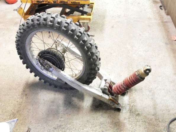

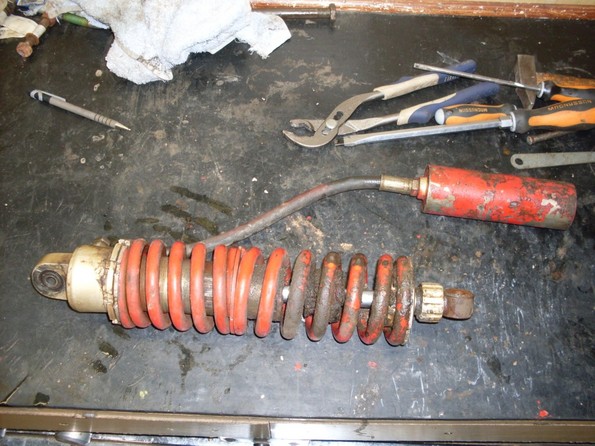

Amortisseur demonté pour etre reconditionné

Les plastiques sont là, ouf! le pot a l'air très bien, le moteur est le même que celui des TF3 ( course longue à priori) c'est une belle base. Tu refais tout toi même?

ta fourche est une Marzocchi MX 38 P.A. et ton amortisseur un corte cosso. :clin:
Si ta moto est d'origine biensûr!

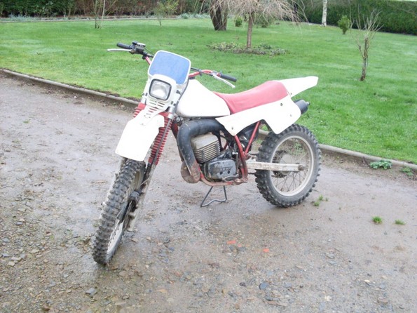

Donc me revoila avec ma 240 SWM de 84 qui elle et moi aurait besoin de votre aide.
je suis en train de la remettre en etat et je n'arrive pas a trouvé certaine piece! :rolleyes:

voila un photo du model
