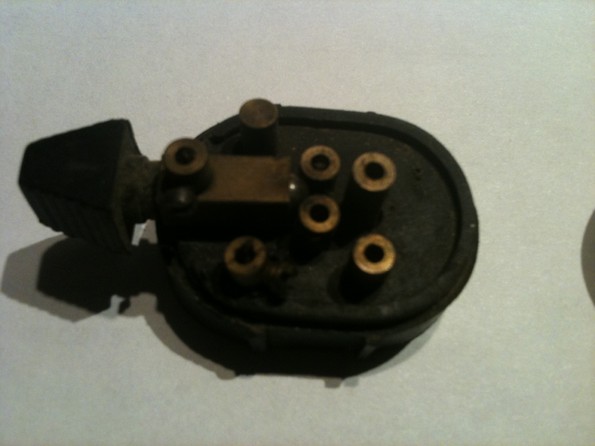

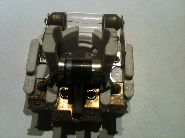

Je ne pense pas que ce soit une commande de clignotants. ;)
La position "arrêt" n'est pas centrale, voir la butée ou il n'y a pas de connexion possible (en haut).
On dirait une commande de cyclo 50cc, avec une position veilleuse (au centre) et feux de route (opposé à la borne-butée).
Pour la diode, il faut que je fouille. Je ne connais pas ce montage.
Peut être est ce une diode Zener, pour limiter la tension quand les veilleuses sont seules alimentées.
Manque une résistance en série pour limiter l'intensité. À moins que ce soit celle en propre du bobinage, qui limite le courant.
Ce commodo peut être utiliser, effectivement, en remplaçant la connexion "veilleuse" par "code".

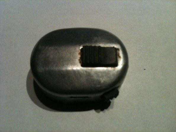

bonsoir Swoum,
Merci pour ta promptitude, ci joint 2 photos
Pour moi il manque une commande dessus ce serait plutot un comodo clignotants + klaxon et arrêt par retour de masse.
Les 2 bornes opposées a droite (haut et bas) sont strappées en dessous
Et sur le corps, les boutons masse (arrêt et klaxon)
Je pense le changer plus tard, mais pour l'instant je pensais suprimer les veilleuses.
Et cette diode soudée sur l'optique? entre la borne veilleuse et le point masse
Si cela te parle, merci

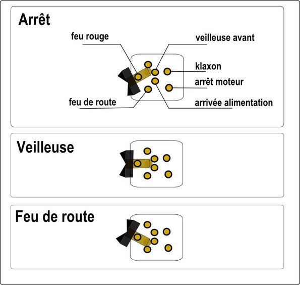

4 ou 6 pôles, rupteur ou pas, ça change pas grand chose à la partie éclairage. :hehe:
Mets une photo du comodo, haute définition et je pourrais te proposer un schéma.
L'idéal serait de placer un régulateur.
Car entre le ralenti et plein régime, il y a une énorme augmentation du voltage. :hehe:

Bonsoir,
Problème de faisceau, le plan de SWOUM est je pense pour un volant avec allumage à rupteur.....
J'ai un plan de pré TF1 avec rotor 4 poles (pas de diode sur le shéma), mais le commutateur que j'ai n'est pas le bon :mad:
Donc recâblage en adaptant le commutateur provisoire, pas de veilleuse , arret/code ou phare
Si quelqu'un a une idée, je prend.

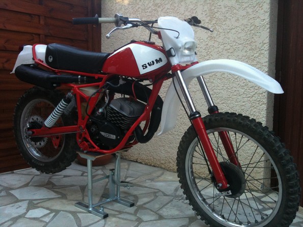

Merdum, tu as raison, j'ai loupé une marche! Ca fait du bien d'entendre un moteur tourner une fois les efforts de remontage terminés. Si en plus elle fait un joli son......
Tu veux que je t'en ramène des silentblocs de cylindre?
On va être 2 125 SWOUM + PEPËTTE, ça va être chouette.

Messages : 4377
Salut,
c'est sur que j'ai peut être pas mis le frein du bon coté.
77 ou 78 on vas dire pour l'instant que je suis en pleine transition. En fait avec mes problèmes de diamètre de tube de fourche j'ai fait comme j'ai pu.donc 1977 NA!
Je ne pourrais pas laisser cela comme ça, mais pour le WE prochain ça irra.
bon résultat de jour, elle a parlé et bien parlé d'une voix pleine et métallique un régal :)
Reste la chaine (c'est mieux avec) le faisceau, les repose pied, le pneu avant.
Jeudi matin finition et essais.
Jeudi soir, emballée chargée.
Pour les ressorts blancs, les amortisseurs ne sont pas refait, planning trop court et ils étaient ainsi.
