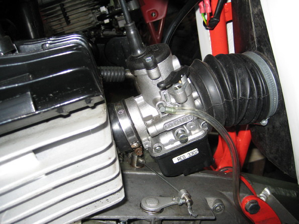

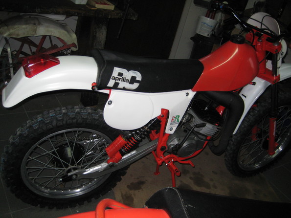

Bonjour Juju,
La vitesse est pas encore comme il faut...90kmh.(je pense)
La pipe admission carbu est maintenant 25MM grandir a 28mm?
(diametre carbu est 28mm)
Pre allumage est pour enduro :1,6mm, changer dans 1,4 mm(version competion?)
Pouvez vous donner des conseil?

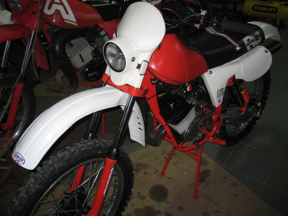

Voici mes fotos
Avant:
Maintenant:
Encore a faire:montage couvercle allumage(encore dans reparation)
Claxon:veut pas allez mais quand je esaie le claxon la lumiere vient moins....
Collant reservoir et caches lateraux........
Embrayage petit peut regler.... :clin:
Philippe..

Bonsoir JuJu,
J'ai trouve' le probleme :
La boite a air a ete monter plus haut de le propriete' avant et moi j'ai monter la boite aussi comsa dans les meme troues.
Comsa avec la selle dessus il pouvais pas prendre assez de air.
J'ai couper la boite a air une demi centimetre et maintenant il peut prendre assez de air.
Maintenant il tourne tres bon dans tout les vitesses et marche tres fort comme il faut !!
Philippe.
