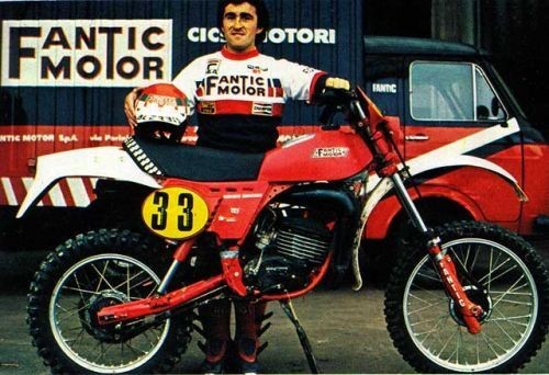

ESPADA a écrit :Vilebrequin Hoeckle + piston Mahle + traitement Nikasil = passage obligé pour moto usine style Fantic Brissoni ... dixit l'interview dans la revue Enduro Classic ...
[img_citation]http://www.srcf.fr/forum/img_forum/2020 ... de0992.jpg[/img_citation]
j'avais déjà écrit a ce sujet dans un post SRCF , que tout était Mahle ,cylindre piston culasse , vilbrequin spécifique , c'était comme le canada dry ca resemble , mais ce n est pas
