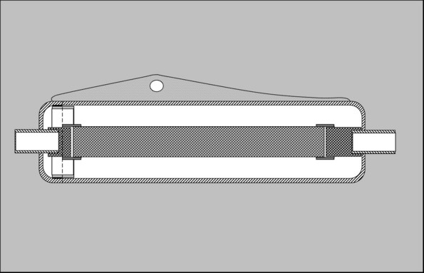

Bien le crobart. :)
Comment fais tu pour centrer le tube perforé?
L'entrée du silencieux est excentrée. D'origine, il me semble, qu'il y a une chicane. Une cloison, avec un trou central, reprends le tube perforé. L'entrée arrive dans la chambre ainsi formée.
C'était ainsi sur le silencieux de ma 250. :)

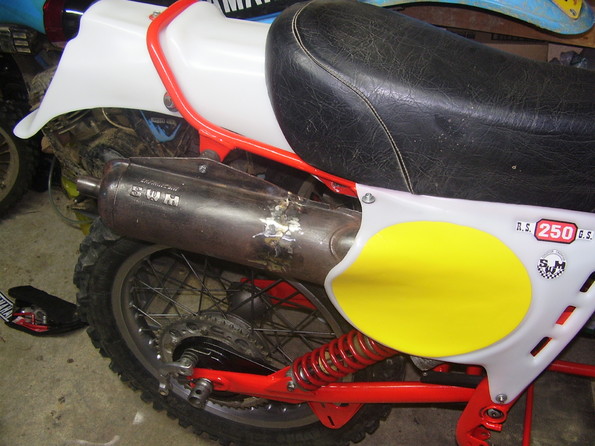

Réfection du silencieux
La brasure sera poncé pour qu'elle soit le plus lisse possible. Il faudra certainement recharger encore un peu.
L'arrière du silencieux a été tronçonné. Une colerette est soudée à l'intérieur du "bouchon" et permet de bien l'ajuster et le bloquer sur le corps du silencieux. il sera fixé avec six rivets POP.
La mitraillette à l'intérieur, via deux manchons soudés à ces extrémités, se trouve pris en tenaille entre le début du silencieux et le bouchon.
Le tout est donc démontable afin de pouvoir changer facilement la laine de roche.
GG

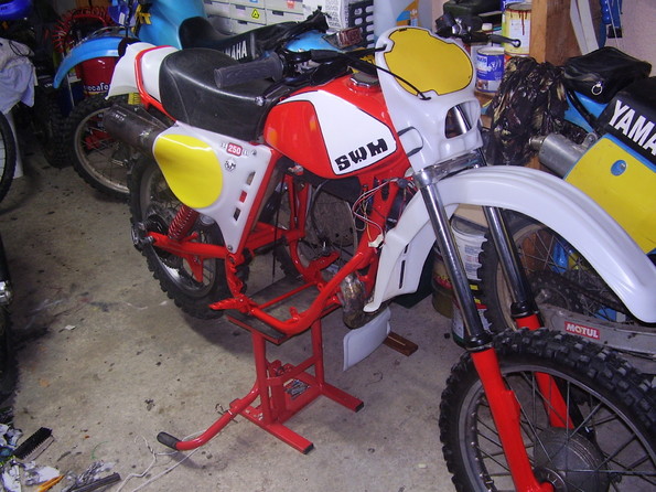

Pour l'instant, une photo rapidos de la titine:
Bon, il y a peu de bazard autour :rolleyes:

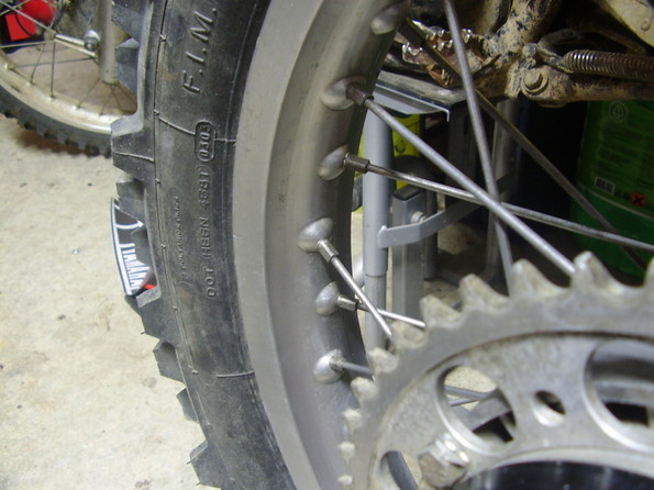

Bein pour les roues, wd40 et huile de coude, à la paille et laine de fer... elles sont pas mal revenues. Seules quelques têtes de rayon sont rouillées, pour l'instant ça fera.

Ca prend forme, le remontage va bientôt commencer. Tu fais quoi pour les roues?

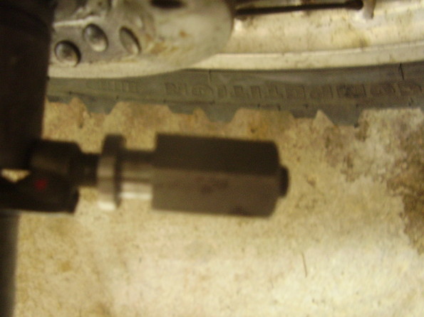

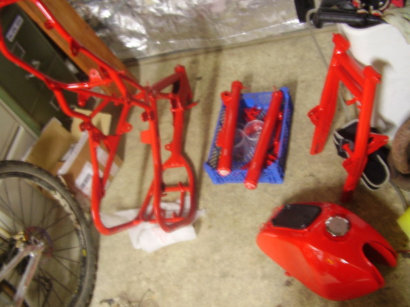

J''en suis là pour la peinture:
Ensuite, j'ai fait usiner comme à l'identique les pièces qui servent à regler la tension de chaine:

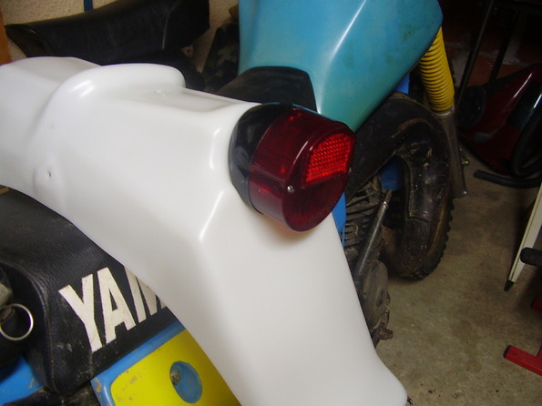

Puis j'ai trouvé un feu CEV à prix abordable :
Prochaine etape, le remontage du cadre

GG, bravo pour la restauration du cadre !
C'est visiblement un cadre de serie eco (tube de 22 au dessus de l'amortisseur) mais avec un tube rajouté au dessus de l'amorto. Je doute qu'il soit d'origine !
Attention, ton réservoir est le modèle std pour fourche droite. Avec une fourche déportée, cela risque de ramponner gravement et/ou de ne pas braquer du tout ! Si tu veux garder cette fourche, il te faudra un réservoir type cross, avec les échancrures pour les tubes.
Bon courage pour la suite
