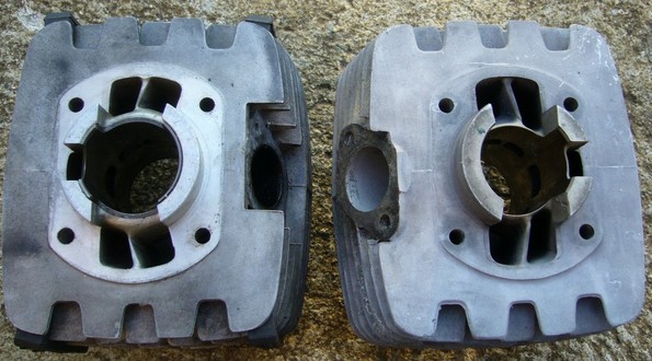

Le cylindre Nickasil est le cylindre a droite sur la photo de FMace, l'autre a gauche est un 5 T chemise fonte.

1 Il me paraissait inconcevable qu'une moto sortie en 1983 ai toujours un cylindre chemisé fonte
2 Ce haut moteur marche beaucoup plus fort qu'un 4 transferts 1/2
3 Il y'a une lettre gravée sur le haut du cylindre (C) comme sur des Nickasil
Je viens d'aller triple vérifier
Méa Culpa
Par contre celui de droite est bien chromé et pas nickasylé
Merci pour ton analyse, sans ton sens de l'observation, j'allais droit dans le mur lors de la future réparation de ce cylindre :rolleyes:.

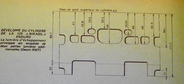

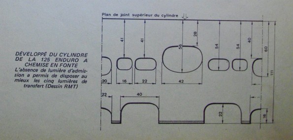

Je viens de regarder la RTM SWM.
Il y a deux développés de cylindre présentés.
Un 125 Nikasil et un chemise fonte.
C'est pourquoi, je pense, que ce que tu désignes par "chromé dur" soit en fait le Nikasil. :clin:
Ça ne remet pas en cause le fait qu'un traitement Nikasil soit effectivement faisable sur fonte. :clin:
Peut-être une option pour Thierry. Comparer le prix d'achat d'un ensemble d'occase ou réfection du cylindre abimé chez un pro.

Le cylindre de gauche est bien un Nickasil. Il était monté sur une TF3/TF6 (un cross endurisé).Swoum_55 a écrit :Un doute? le cylindre de gauche est un fonte?fmace a écrit :Pour finir un comparatif Nickasil (à gauche) / Chromé dur.
On voit très nettement la différence d'implantation de l'échappement
[img_citation]http://www.srcf.fr/forum/img_forum/2010 ... il-1SS.jpg[/img_citation]
Pour finir, mon vrai 5 transferts fonte (pas le 4 1/2) tourne très bien que ce soit avec un piston percé ou pas.
