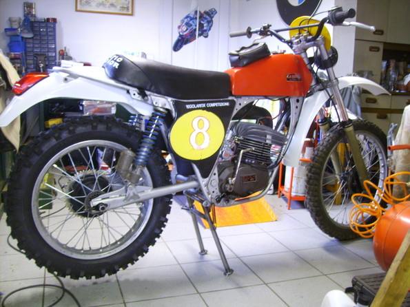

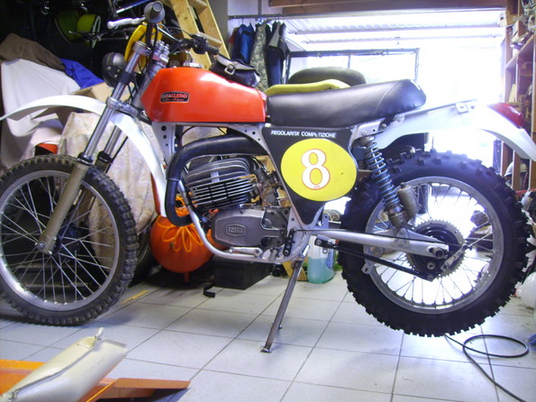

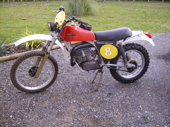

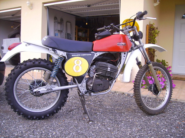

le avant /aprés beau boulot elle revient de loin celle la ! :clin:

Bonjour Daniel,
Belle restauration... :D :D :D
Frédéric

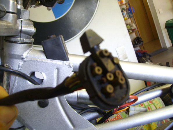

le commodo CEV 169 d'origine sur une bonne partie des 125 et 80 italiennes des années 80
non c'est pas cher c'est introuvable !!!
http://www.subito.it/accessori-moto/cev ... 634481.htm

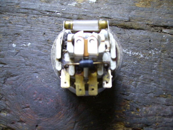

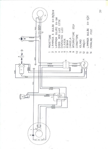

Salut,
Si tu ne rebranche pas la veilleuse, (inutile aujourd'hui) le commodo que tu as peut aller j'ai utilisé le même sur ma SWM avec l'aide de SWOUM_55
pour le porte ampoule ,
les deux cosses exterieures c'est une masse et une alimentation veilleuse
les deux interieures c'est code -phare
ton contacteur fait plus penser a un contacteur de cyclo qui n'a que code phare !!

sur certains faisceau ils sont repere à l identique des cosses verifie sur les fils

Qui peut me dire comment on branche les cosses? J'ai 4 fils qui arrivent bleu noir gris blanc, et les cosses sur le porte ampoule 31, A, B, 57 de gauche à droite. Ou peut on trouver un interrupteur comme sur la photo. Merci :)
