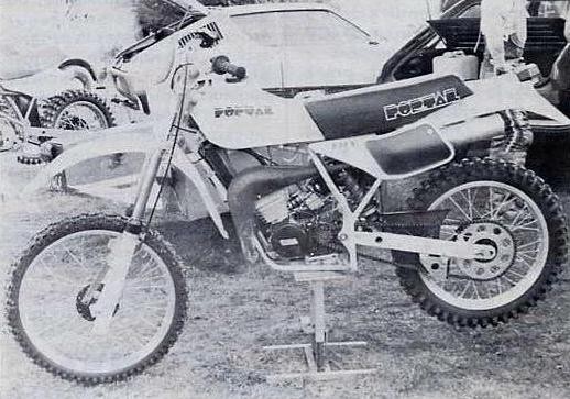

Portal était passé au mina a la fin, donc
y a plus qu'à 😃 un mina liquide 👍
