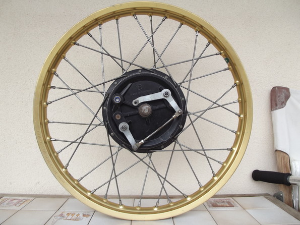

gpm1 a écrit :La jante Nordisk d'origine est vraiment trop abîmée, fendu à la soudure et pleines de "plats".
Voilà avec une Akront en bon état :
[img_citation]http://www.srcf.fr/forum/img_forum/2012/06/DSCF0299.JPG[/img_citation]
Le frérot n'aura plus d'excuses :hehe:
ça fait une belle roue ! ;) :clin:

Et les trous étaient dans l'axe des rayons ?
au fait Claude
la jante n'est pas forcément HS
si c'est comme la mienne , ça y ressemble , c'est la soudure qui a lachée ( au niveau de l'autocollant ? )
ça se refait
si elle est pas trop abimée ça vaut le coup
