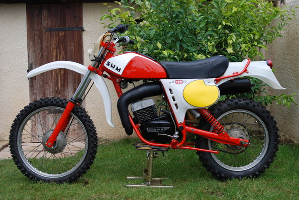

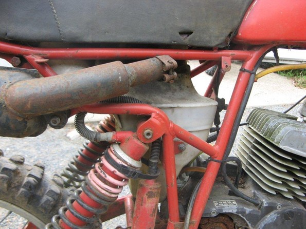

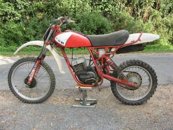

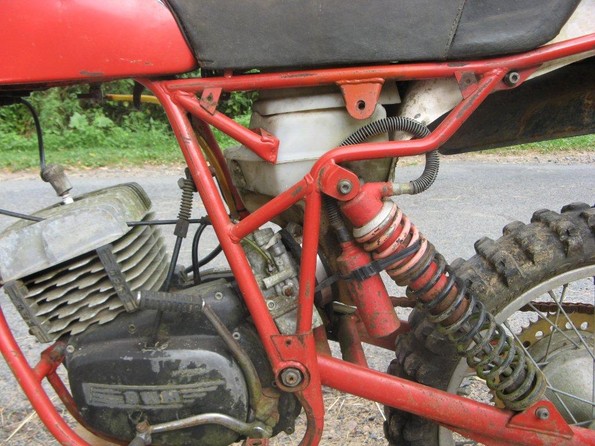

Bonsoir à tous,
Voila quelques photos de ma 125 rsgs pour laquelle je vais tenter une demande de carte grise collection. Une première pour moi.
Vu les photos des encrages d'amortos, vous la situez quand la belle ?? Entre le marquage du pot, celui de la plaque constructeur, le numero de série et le bras à roue poussée, ça vous parait cohérant ?
Faut il modifier le cadre ?
Et enfin, quelqu'un peut me donner les infos presentes sur la cg : puissance fiscale, places assises, type, genre ?
Merci.

Interessant, la RSGS économique, n'avait pas vraiment le même cadre que les RSGS 77/78/79

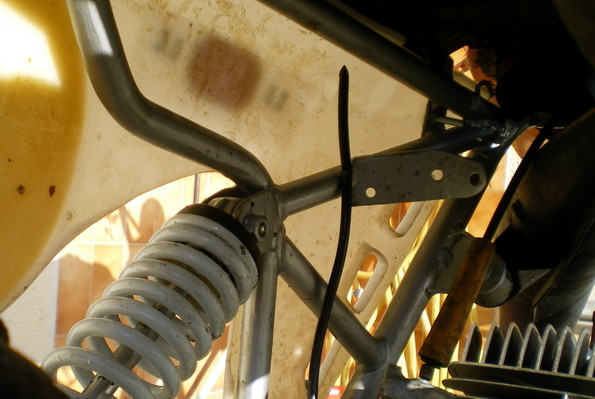

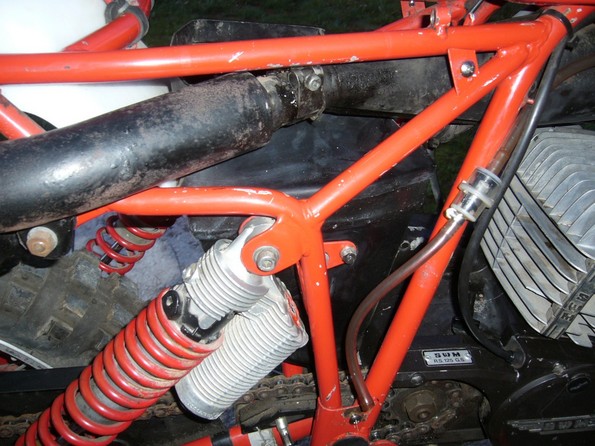

JPC a écrit :Le cadre de la mienne (Août 78) :
[img_citation]http://www.srcf.fr/forum/img_forum/2010/07/IMGP1460.JPG[/img_citation]
Et un cadre en rab (notez les petits triangles de renfort absent sur l'autre cadre) :
[img_citation]http://www.srcf.fr/forum/img_forum/2010/07/IMGP1568.JPG[/img_citation]
Ton cadre avec les renforts en forme de triangle est un cadre de version ECO ,les tubes sont aussi plus gros que le RS GS standard
Didier77
Messages : 27375
Oui curieux, de même l'ancrage des renforts ne se trouve pas à la même hauteur sur le cadre. :/
Messages : 3836

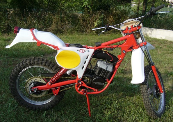

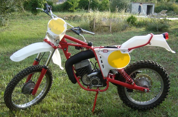

Message par fmace »
La mienne est de 77
Voilà le cadre tel que reçu
Comme BPS n'a pas voulu prendre mon cadre en garantie préventive, j'ai donc apporté moi-même les modifs ;)

franchement cette histoire de cadres c'est le flou artistique...les RSGS sont sorties au salon de septembre 77 en France car homologuées en août. Donc il y en a eu très peu chez nous en 77,la grande majorité sont des 78 ou 79, la mienne est une 78 mais avec cadre renforcé, changé ou d'origine, j'en sais rien car je ne connais pas l'historique de la machine !
Par contre même avec les renforts, le cadre s'était fendu ! :quoi:

Les premières avaient le réglage de l'axe de roue arrière tiré sur le bras oscillant comme la tienne, les suivantes l'avaient poussé. De mémoire, je crois aussi qu'il n'y avait pas de trou au bas du filtre à air pour évacuer l'eau. Par contre ton cadre est renforcé au niveau des fixations supérieures des amortisseurs et fixations moteur...de nombreux cadres ont été échangés sous garantie pour pose de renforts, les tous premiers avaient un tube en moins !

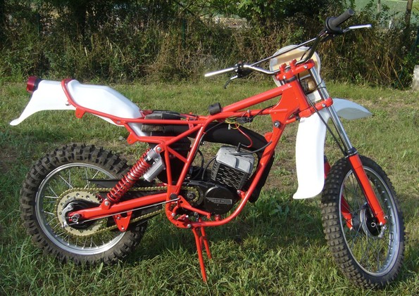

Message par fmace »
Quelques photos de la restauration en cours.
Le réservoir est parti en Bretagne pour mise en peinture et le silencieux est entre les bonnes mains de quelqu'un du forum ;) pour une remise en forme
J'ai bon espoir de rouler avec à Brioude et Badaroux
Détail sur le cadre modifié et les amortos entièrement refaits à neuf
Transmission en 13 X 48
Le carter d'embrayage est sur le point d'être repeint avec de la bombe Motip spéciale moteur
Modifié en dernier par fmace le 02 juil. 2010 20:02, modifié 1 fois.
