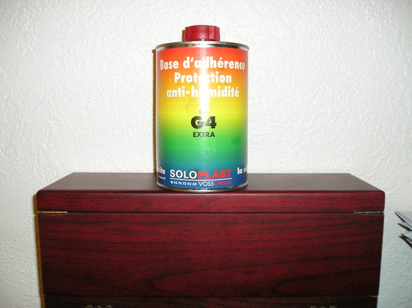

avant de mettre ce produit dans le reservoir quelle precaution il faut prendre?
comment eliminer toute les traces d'huile de melange si tu veux que ca adhere au plastic,
en tout cas l'idee est interessante et peu etre utilisee aussi pour empecher que les stikers se decollent.

didier 06 a écrit :si on a pas le choix que de repeindre un réservoir plastique
y a ça pour le traitement inérieur qui marche aussi pour les réservoirs polyuréthane
ça fait une couche imperméable et qui résiste aux hydrocarbures
après renseignements aux services techniques soloplast (c'est eux qui me l'avaient conseillé )
c'est pas prévu pour ça a l'origine mais ça a l'air de tenir car ça fait 6 mois qu'il y a de l'essence dans le réservoir de mon aprilia et ça ne cloque pas
j'avais du me résigner a le repeindre car il était rouge d'un coté et blanc de l'autre a cause du soleil
c'est juste un peu long a mettre en oeuvre il faut étaler le traitement sur deux jours car le temps de séchage est de 3 a 4 heures entre les couches et il faut le faire au moins 3 fois
didier

salut
bonne info
tu le mets a l interieur du réservoir ??
