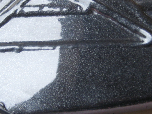

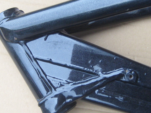

Y a l'air d'avoir un vernis dessus !!
La base est bien noir?
Je peux te faire un échantillon que je fabrique moi même, c'est au pif donc si dans X temps tu me redemande la même couleur ,il y aura forcement un écart de teinte!!
Pour un cadre je te fais un ou deux kg de poudre et te l'envois !!
Donne moi ton adresse en MP pour l'échantillon !!!

Une autre :
ssx
Messages : 1334
Message par ssx »
Je te fais une photo en espérant que ce sera visible ;/
Modifié en dernier par ssx le 19 mai 2013 19:03, modifié 1 fois.
Il faudrait que tu me fournisse une photo de ce que tu veux exactement!!
Il existe beaucoup de teintes spéciales !!
Dans les gris anthracite il y a le manganèse qui ressemble a la couleur du cadre de certaines RM!!
Si j'ai ces teintes en stock je peux te faire des échantillons et te les envoyer !!!
