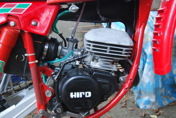

bonsoir, pourrais-tu m'expliquer la théorie des ailettes courtes ? car je n'ai pas vu ça comme ça dans mes études (je remets pas en cause le faits qu'elles soient trop longue sur le Sachs )
dans un 2t je dirai que 30% de la caleur est évacuée par le cylindre ,70 % par la culasse et que dans la culasse 90 % est évacué par la bougie ( donc oui on pourrais rogner quelques cm sur les ailettes , elles devrait avoir une forme de "poire " comme sur certaine jap (ils avaient tout compris ) vu que la chaleur est pas la même en bas et en haut du cylindre
[img_citation]http://www.srcf.fr/forum/img_forum/2019 ... _poire.JPG[/img_citation]
Toutes choses égales par ailleurs (en particulier les surfaces d'échange) la quantité de chaleur évacuée est proportionnelle à la différence de température entre l'air et le métal. Une ailette courte (plus proche de la source de chaleur) est plus chaude, donc 2 ailettes courtes sont plus efficaces qu'une ailette longue de même surface.
Reste à savoir réaliser des ailettes minces (difficile en fonderie!) et conserver les mêmes caractéristiques d'écoulement de l'air(vitesse, turbulence) entre les ailettes (primordial pour les échanges thermiques).Bref, c'est un problème compliqué! :)
Messages : 27373
Ou HIRO.... ;)
