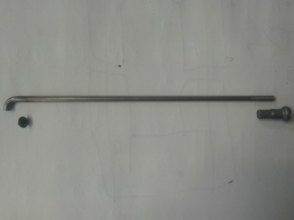

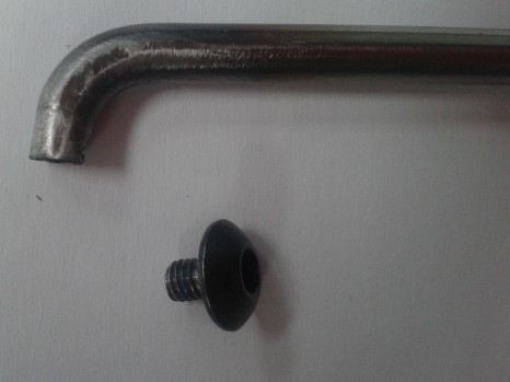

Fabrice pour le rayon je l'ai coudé avant de le percer, Même si c'était plus facile je ne pouvais pas le percer avant, car en le courbant ça aurait déformé le trou. Je sais que c'était un peu fou, mais avec un bon éclairage et une loupe pour le pointer au bon endroit, je n'ai pas vraiment rencontré de problème pour le percer et tarauder, il fallait juste ne pas trembler.
Maintenant j’ai eu cette idée et s'il fini par lâcher, bin j'aurai essayé qui tente rien n'a rien... :clin:

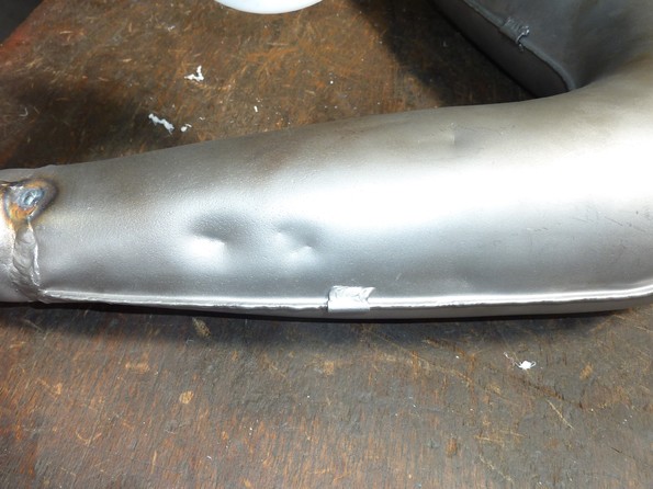

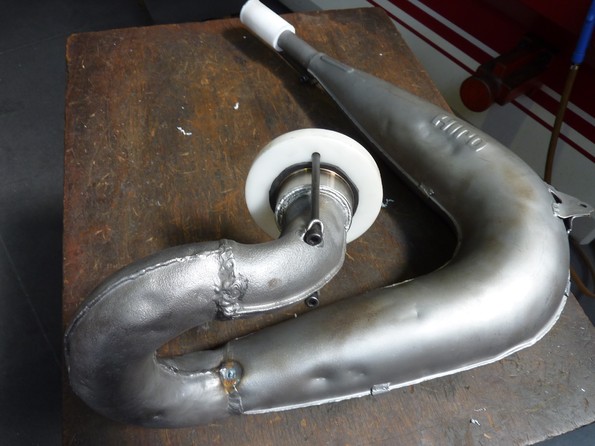

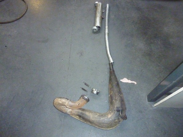

Swoum_55 Pour l'échappement pas de risque que ça pète, mon système avec les 2 grandes vis prise sur les fixations des ressorts bloqué modérément et le joint caoutchouc épais que j'avais mit faisait fusible, d'ailleurs pendant l'opération sur une des bosses du coude, où j'ai monté environ à 7 bars, j’ai le joints qui est sortie un peu sur un coté et a laissé sortir l'air. Je l'ai remit en place, et j’ai chauffé à un rouge plus clair qui ma permis de diminuer la pression d'air pour ramener la petite bosse.
Avec un mano c’est bien pratique, ça permet de gérer la pression d’air en même temps que les phases de rouge nécessaires suivant la zone et la forme à débosseler.

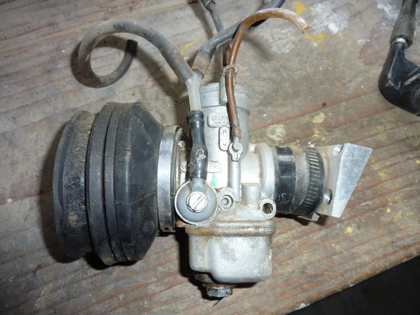

Sinon est ce qu'il y a quelqu’un qui peu me dire qu’el carbu qualité prix, facile à régler que je peux monter sur mon 250 hiro. Comme j’en ai déjà parlé en page précédente, malheureusement je ne pense pas pouvoir sauver mon dollorto PHBE36 d'origine et je ne pense pas aussi trouver un frère fiable…

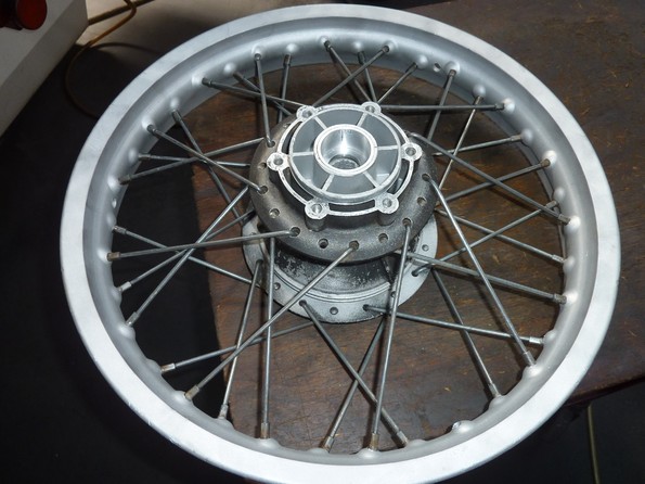

Pour le rayon et vu la photo de ta roue,la courbe a faire était assez faible et se serait redressé juste avec les doigts
Sinon,a moins de ne pas le tendre et qu'il soit en place juste pour bouché les trous,c'est bien la tête qui prend la force !

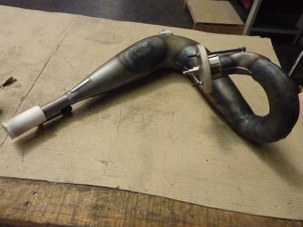

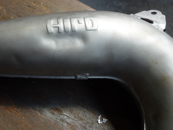

Pour le pot,c'est une autre histoire,je peux même dire "danger de mort"ca ma passé a trente cm de la tête !!
Il faut gonflé le moins possible sachant que la pression monte toute seule en chauffant!!
Par contre faut chauffé a rouge,si c'est avec un lampe c'est long et impossible d'aller jusqu'a la fusion par contre au chalumeau ca va trés vite et ca perce si la flamme est trop prés!!

Merci Joseph, j’ai d'abord mit le pot en pression environ à 4 bars, et après tout en chauffant au rouge sombre la zone à détordre, j'augmentais la pression d’air à la demande en tournant un mano. J'ai dû monter à 7 bars à peu près pour les petites bosses plus difficiles à ramener comme dans la partie coudée. Le But c'est de gérer la pression d'air et la couleur du rouge pour ne pas percer si trop chauffer.

La tension se fait juste sur la partie coudé, la vis ne subit aucun effort de traction, elle sert juste à maintenir le rayon dans son logement. :clin:

Euh? Désolé, mais un rayon cassé, ça se change, quitte à en déposer un ou deux pour pouvoir le passer.BF a écrit :Rayon que j'ai refait en 2 morceaux pour pouvoir le monter avec petite vis montée collée une fois rayon en place.

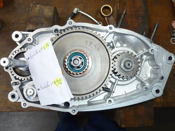

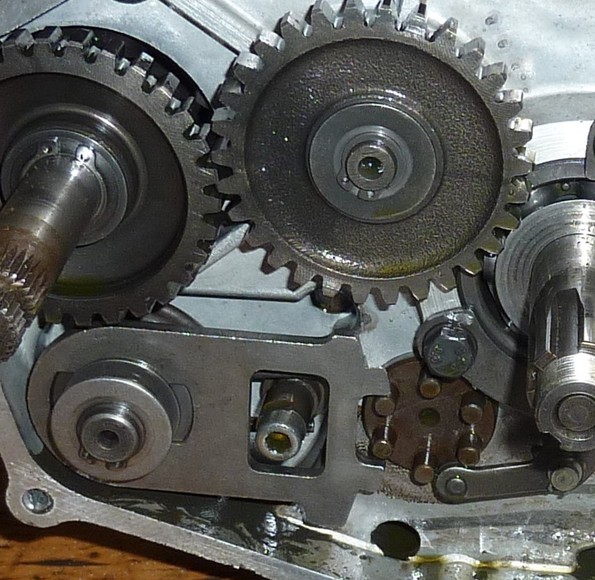

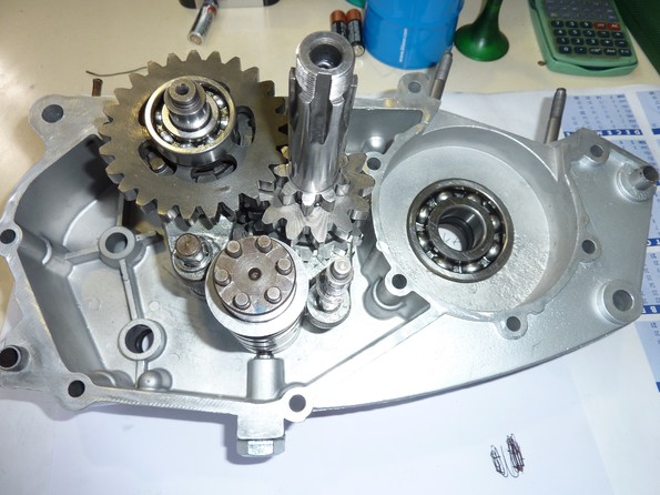

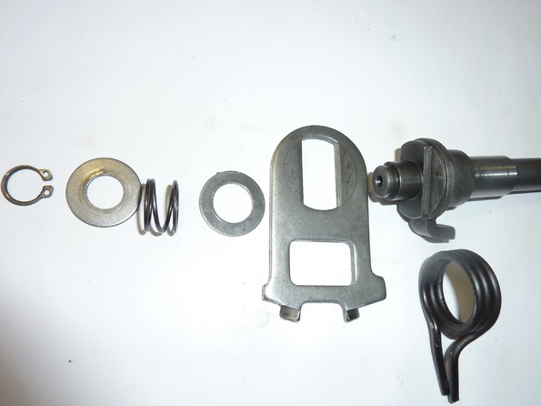

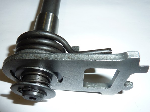

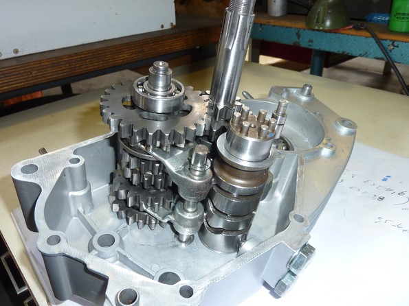

Je pense enfin avoir trouvé et réglé le problème du point mort que je prenais très souvent entre chaque vitesse, et j'ai donc pu remonter boîte à vitesse et embrayage.

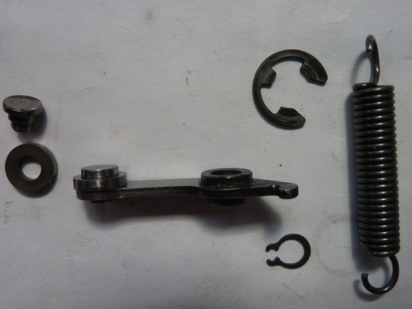

En plus d'avoir refait rivet et la petite roulette qui avait des facettes de l'ensemble butée d'indexation des vitesses.
N'étant pas convaincu que mon problème de vitesse était lié seulement à ça, j'ai persisté ma recherche, après avoir passé pas mal de temps à bidouller mes arbres de boîte, je me suis penché sur la fourchette, et après plusieurs essai et modif à blanc de positionnement et inclinaison de la fourchette de vitesse, j'ai remarqué que le réglage devait être préci pour un bon fonctionnement au passage des vitesses.
La position ainsi que l'inclinaison de la fourchette sur le barillet doit être pointu. Si la fourche ne prend pas suffisamment les plots du barillet, l'impulsion donnée au passage de vitesse ne suffira pas pour qu'il tourne suffisamment pour passer à la vitesse suivante et chopera le point mort qu'il y a entre chaque vitesse. Et si la fourche prend trop le plot du barillet, elle ne pourra pas revenir à l'horizontal du fait de son dégagement biseauté de derrière qui est limité. Et moi après avoir Détordu la plaque et effectué ce réglage
au remontage j'ai remarqué que mon axe de fourchette avait du jeu longitudinalement une fois le carter fermé, et du coup suivant si il était avancé ou reculé, la fourchette ne prenait pas suffisamment les plots du barillet, j'ai donc fabriqué une rondelle pour régler ce jeux là que j'ai mit devant le carter ou la fourchette vient s'appuyer.

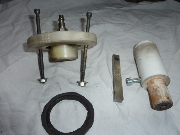

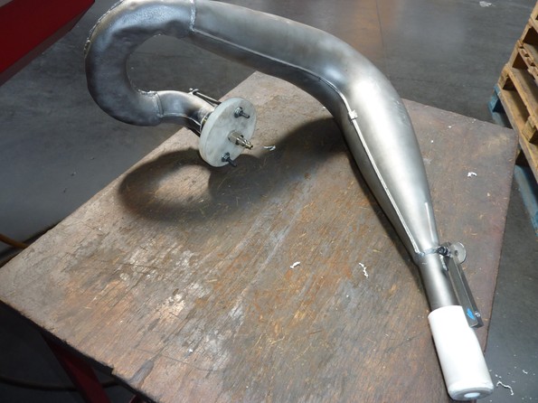

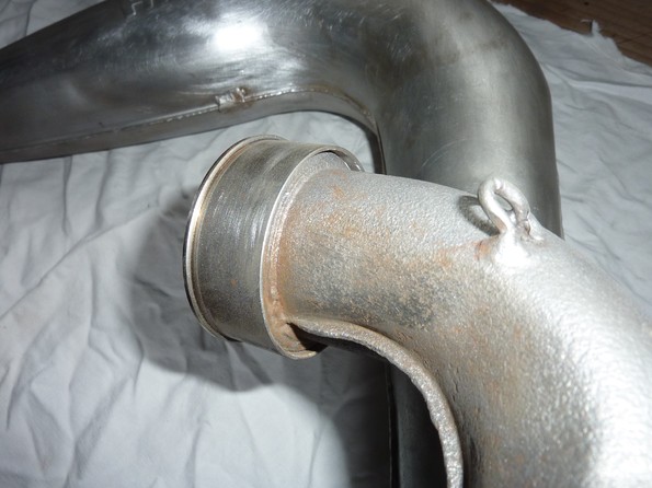

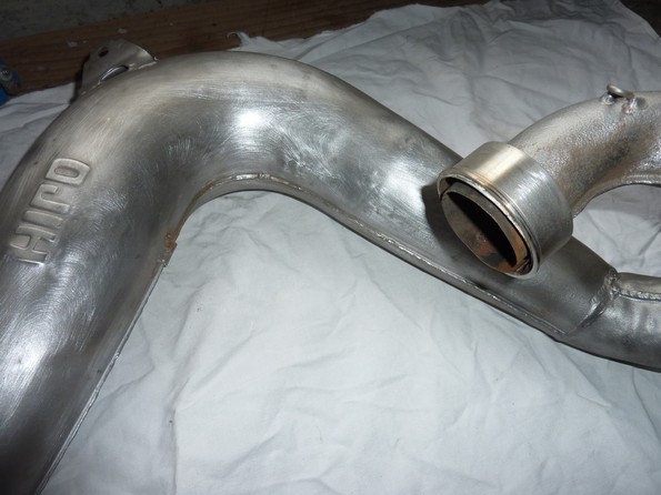

J'ai détordu mon échappement et fabriqué une bague pour une bonne étanchéité au moteur qu'il n'y avait plus. Bagué emplacement du roulement de ma roue arrière, refait un rayon cassé et en 2 parties pour le mettre en place sans être obliger de démonter tous les autres. J'ai aussi fini fourche, T , béquille, bras oscillant

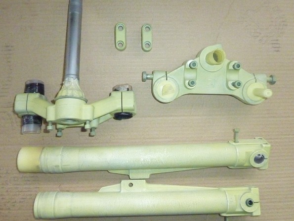

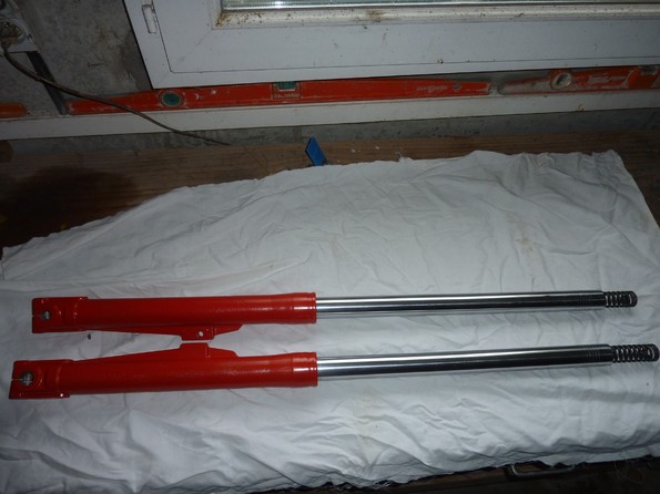

Fourche terminée
Bras oscillant terminé.
Pièce que j'ai fait zinguer.

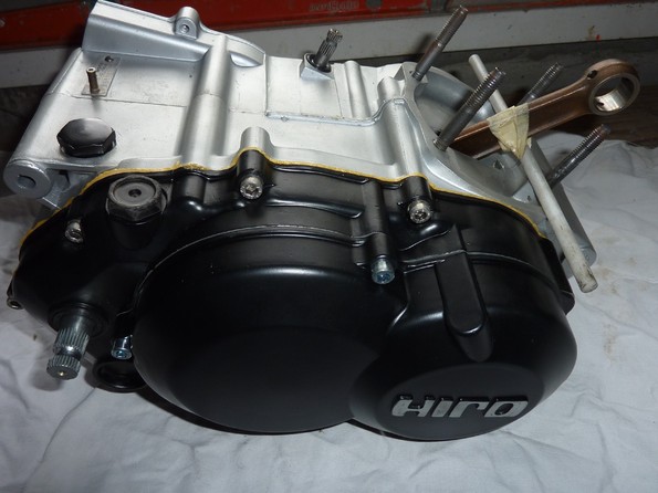

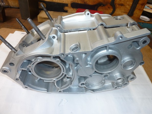

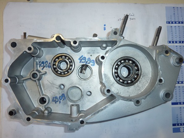

Carter peint avec peinture spéciale moteur
Remontage boîte

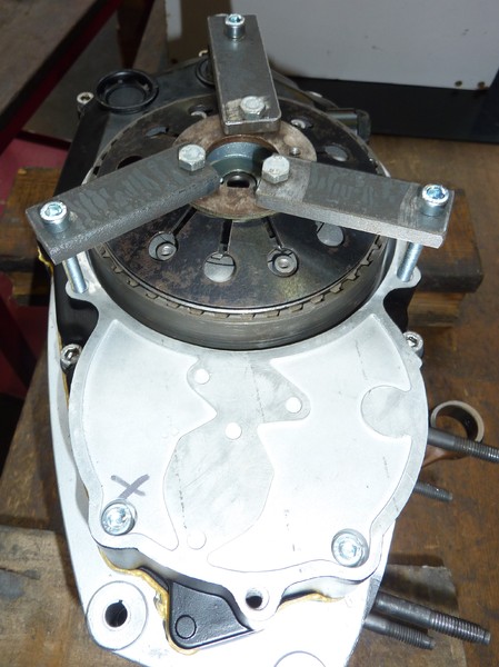

Petit bricolage pour fermer l'embrayage et mettre écrou central.
bas moteur finit reste juste allumage à monter et régler.

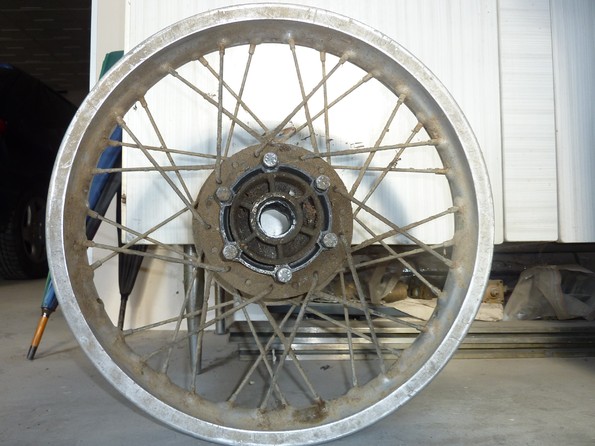

Roue arr Avant intervention.

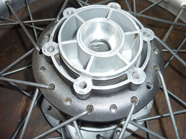

Après
Après
Outillage pour débosselage échappement
Bague que j'ai faite pour une bon raccordement au moteur.

Fourche terminée
Remontage boîte
Après
