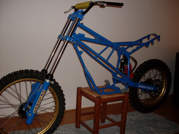

Mais c'est qu'elle commence à avoir de la gueule la TXP du commandant Cousteau !! :lol:
Bravo, ça avance bien ! :clin:
Voilà :

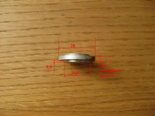

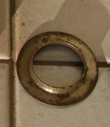

Le weekend prochain, montage des roulements de la colonne de direction et des moyeux.
Faut que je fasse la rondelle de centrage que j'ai paumé :( quel gland :(
Les escaliers, ça devrait aller, mais ça ne passera pas à la porte du salon :lol:

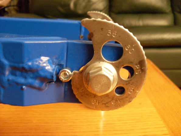

Et mise en place des escargots à la place des vis de tension de chaine :

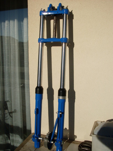

gpm1 a écrit :Comme ce dimanche la température est devenue supportable pour bricoler dehors, j'ai assemblé la fourche :
[img_citation]http://www.srcf.fr/forum/img_forum/2011/01/SDC14296.JPG[/img_citation]
Comme les tubes sont 12mm plus long que ceux d'origine, je dois faire faire une cale.
Pensez-vous que cette cale peut remplacer celle d'origine qui se trouve entre les 2 ressorts, avec 12mm de plus, ou bien doit-elle être obligatoirement en haut ?
Je ne pense pas que cela modifie le fonctionnement de la fourche.
Voilà à quoi ressemble cette cale :
En fait cette bague sert juste à maintenir l'entretoise en place entre les roulements.
pour ta "bague de centrage"
http://www.skf.com/portal/skf_fr/home/p ... 65&lang=fr
c'est certainement une flasque de protection (?)

gpm1 a écrit :En démontant les roulements du moyeu arrière (oui il y a une encoche dans l'entretoise :clin:) surprise, il y a 2 roulements de chaque coté :
[img_citation]http://www.srcf.fr/forum/img_forum/2011/01/SDC14297.JPG[/img_citation]
Heureusement, je ne les avais pas encore commandé.
Et là la bourde :(
En passant les pièces à la brosse métallique fixée à la perceuse, la brosse se prends dans un chiffon et tout ce qui était dessus valdingue :hein:
Sur la photo, vous ne voyez qu'une rondelle de centrage, l'autre est passée par dessus le balcon et doit se trouver quelque part dans la pelouse du jardin du voisin du rez-de-chaussée.
Bien sûr, il est absent :mad:
On ne rit pas.
Tu n'aurais pas deux roulements à la place des spis par zazar. :mick
Non, non, c'est bien ça, 2 roulements de chaque coté.
Comme c'est un moyeu qui proviens d'un Rieju, c'est un modèle différent.

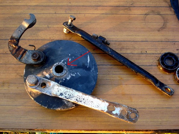

Le flasque de frein est aussi différent, je vais devoir ajouter une entretoise.
Et là la bourde :(
On ne rit pas.
