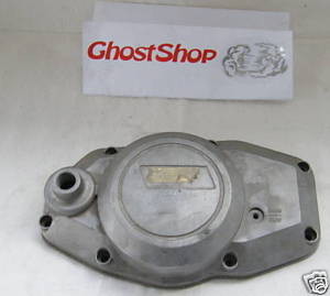

Tu vas trouvez cela sur ebay ;/ mais avant de changer tu es sur du réglage de la noix, les garnitures des disques sont OK? Si les disques lisses sont un peu oxydés un petit coup de papier très fin pour les rendre bien lisses :clin: Et ton huile elle est OK ?
je peut te donner le tel d'un copain qui a beaucoup de pieces d'occas ,si tu veux ,pour le carter

paco a écrit :tout a fait c est ce qui ce passe :( il faut que je mette un plus gro diametre? faut changer aussi le carter?
Oui il te faudra changer le carter ;/ essaye de trouver aussi un kick c'est plus sympa que cette pédale :mad: par contre dans ce cas il y a deux type de kick : axe court ou long et donc le carter doit etre adapté ;/
Pour axe long :
Pour l'axe court je n'ai pas de photos :( mais c'est de déport qui fait environ 15 mm de moins :clin:

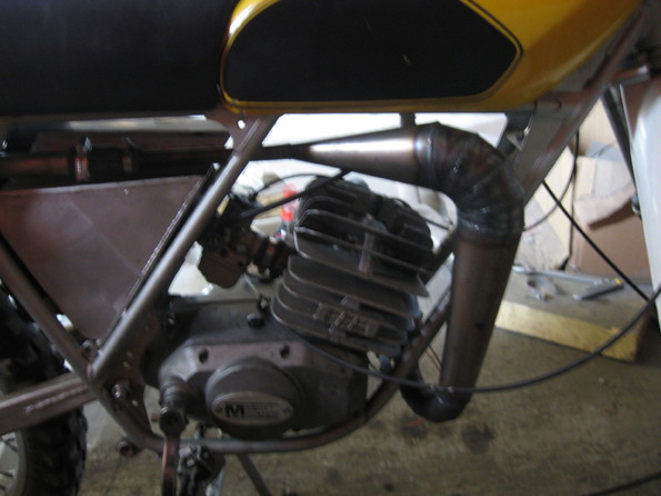

apres essai et reglage rien n y a fait :( ça ne marchais pas tres bien .en fait volume du pot trop gros :( .j ai rectifié le tir et là !ça marche :).j ai modifié le volume donc plus petit ..affiné les reglage avec les gicleur ,ça a tout changer c est incroyable comme le parametre du pot peut y faire!!!! il prend de ces tour!!comme je vous l avez promis vous aurez la video mais faut d abord que j en trouve une ..voila la photo du nouveau pot :bise:Image
paco
Messages : 1828
Message par paco »
c est vrai ils sont impatient!et moi aussi d ailleur :clin: mais je ferai ce qu il faudra pour les satisfaire :clin:puis c est un peu ma faute aussi je les fait languir avec cette resto perso.
